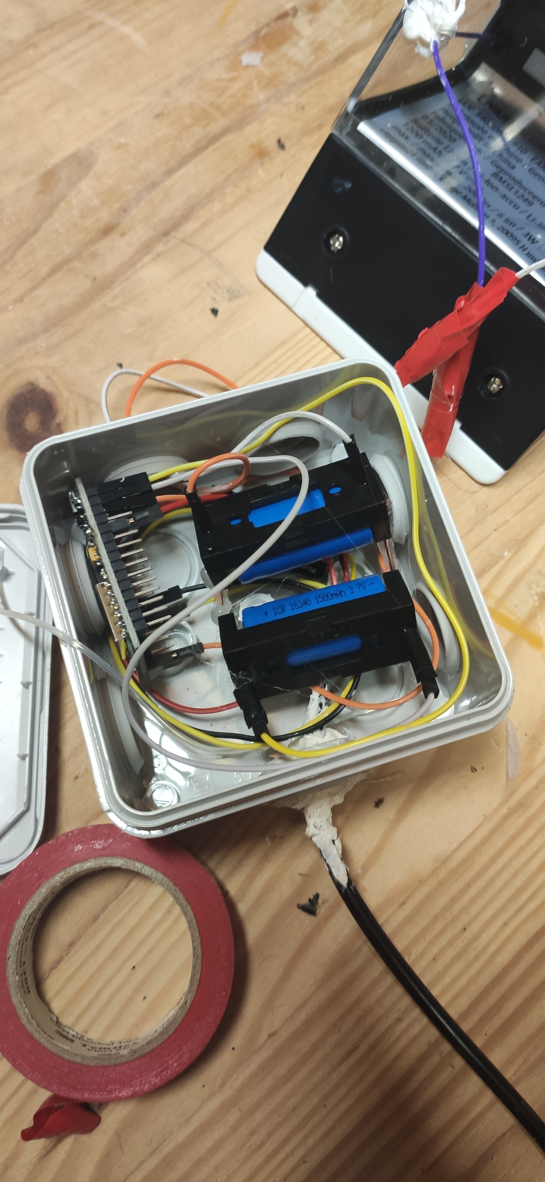

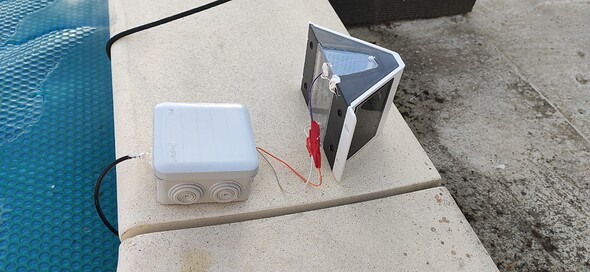

Du coup j’ai récupéré mon éclairage solaire auquel j’ai ajouté deux piles de 1300mA en // pour avoir une bonne autonomie la nuit.
Ce n’est pas très beau mais pour l’instant c’est en phase de test… si c’est concluant je ferais quelque chose de plus propre.

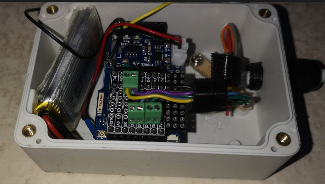

Petite astuce, tu peux mettre une boite avec couvercle transparent et un petit panneau solaire à l’intérieur. Il faut utiliser un TP4056 pour charger/décharger la batterie et cela fonctionne très bien (y’a plein de tutos sur internet).

Merci t’es photos ca va m’aider (je rappel que c’est une première version test le miens ^^)

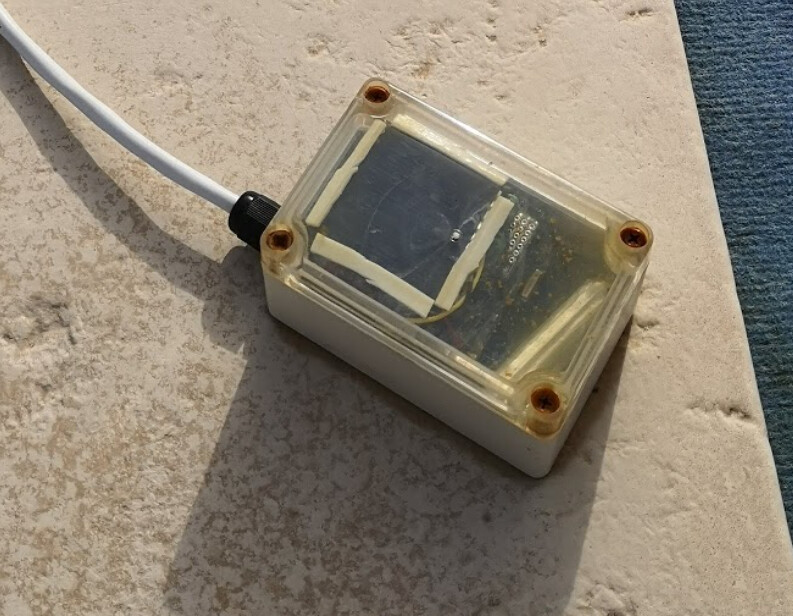

Question con, le plexi n’affecte pas les capacités du panneau solaire ?

Pour le panneau, ça doit avoir une influence. Mais d’expérience avec mon premier montage, à force la surface du panneau se salissait et il finissait par s’abîmer et ne plus fonctionner. Après, j’utilise des panneaux vraiment entrée de gamme. Celui qu’on voit sur tes premières photos doit tenir nettement mieux.

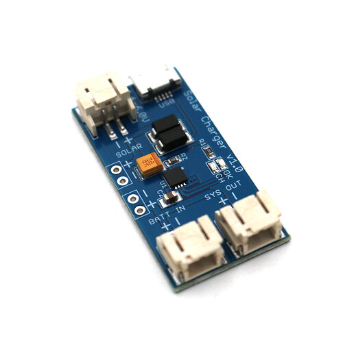

Je vais tester ce kit de panneau solaire + régul a 4.2v
avec une batterie LiPo, pour le prix je ne me risque pas à grand chose
Je pense que c’est le type de circuit que le TP4056
