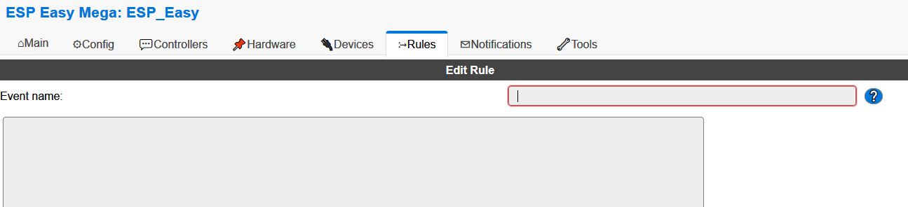

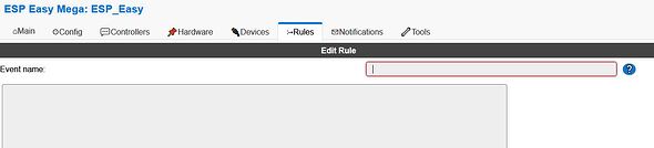

Je n’arrive pas a creer un « rule ».
J’ai ceci :
Je ne vois pas quel nom donner.
Quelle version d’ESP Easy Mega as-tu ?
Sur les dernières versions, on ne peut pas donner de nom aux rules, et il y en a 4 possibles
Capture d’écran 2020-08-04 à 08.58.17
Mets à jour le firmware.

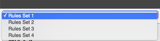

Question : Comment on associe « Rules set 1 » ou 2. Je ne comprend pas bien.
Si quelqu’un m’expliquer en deux mots .
Il n’y a pas d’association, tu mets tes trigger dans une rules comme ceci :
on <trigger> do ...
