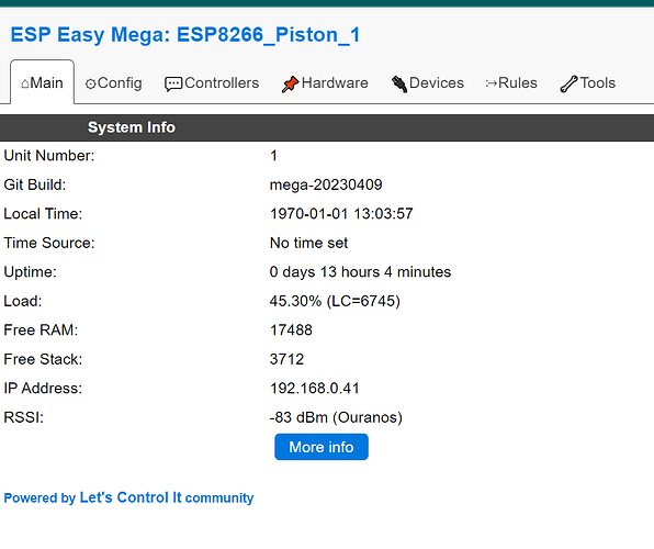

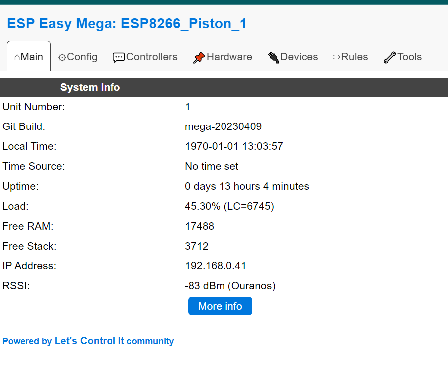

Alors je ne pense pas que le probleme vienne de la mais quand je suis sur l’onglet « main » de l’ESP j’ai bien l’adresse fixé par la box (192.168.0.41) :

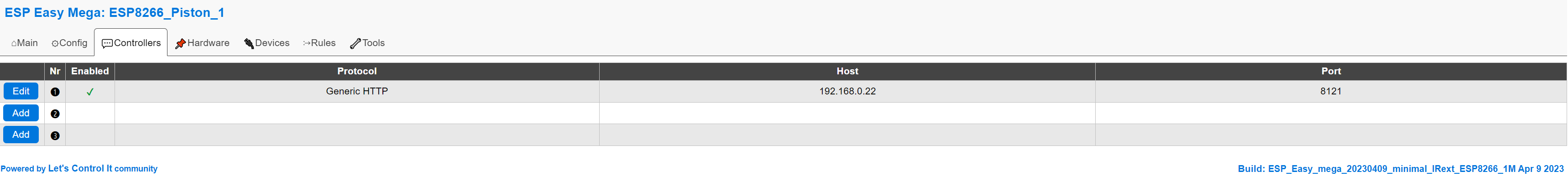

Je ne me souviens plus à quoi correspond l’IP du controller et si c’est normal qu’elle soit differente de l’IP avec laquelle j’arrive à acceder à l’ESP sous l’ancien SSID ?

Le RSSI est à -83db, ce qui signifie que le signal est très faible.
Au dela de -75db, il devient très compliqué de faire quoi que ce soit.

Coté signal c’est pas terrible mais ça à toujours fonctionné sans difficulté jusqu’au changement de box et ça fonctionnait avant que je ne fasse les modifications de ce matin

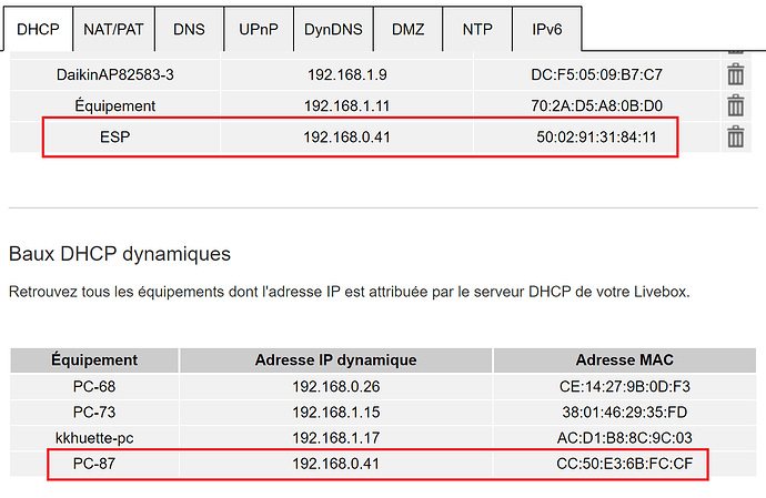

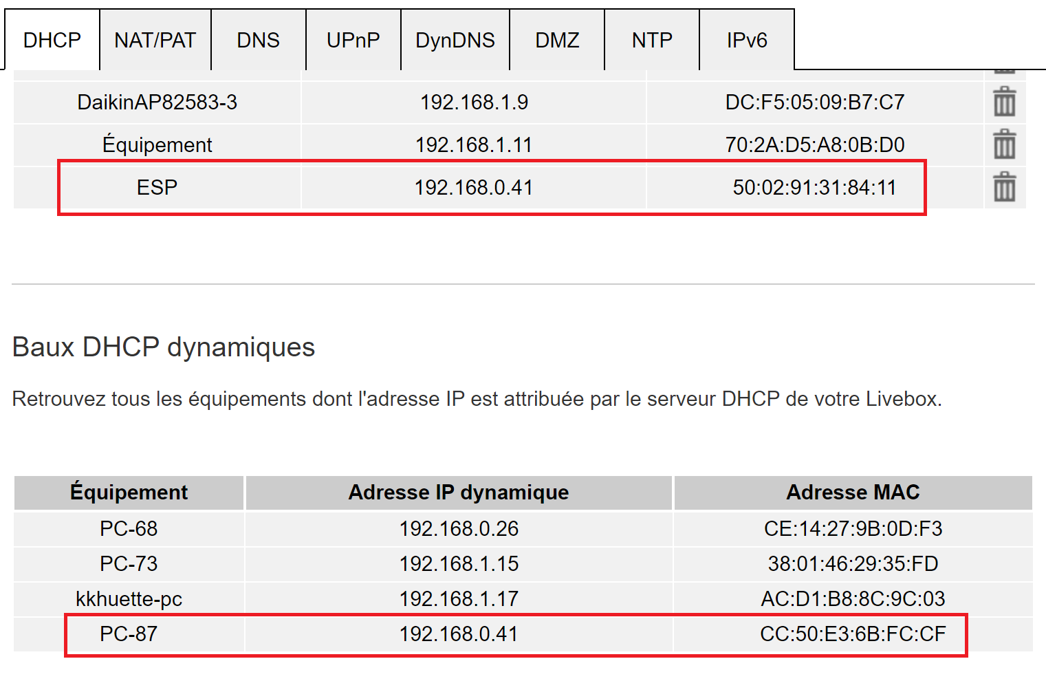

Coté box :
L’ESP est bel et bien connecté dans les IP fixe du DHCP ainsi que dans les IP dynamique c’est très étrange avec la même IP mais une MAC adresse différente !!
L’adresse MAC du PC-87 (CC:50:E3:6B:FC:CF) est bien celle de l’ESP dans les beaux dynamiques.
Et j’aurais donc un appareil que la box nomme d’elle même « ESP » automatiquement mais qui n’est pas l’ESP ??
EDIT : Quand je retire les IP fixe le device nommé ESP se positionne en 192.168.0.41 qui est l’IP attribué dans les réglages de l’ESP, et ce dernier semble connecté même quand je débranche l’ESP j’y comprend plus rien

Alors j’ai un nouvel indice :
J’ai fixé TOUT mes appareil WIFI sauf l’ESP.
J’ai deux ligne dans les beaux dynamique, un avec l’adresse MAC de l’ESP et une autre inconnue.
Je fixe l’ESP:
Les DEUX lignes disparaissent dans les beaux dynamique !!
