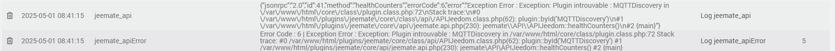

errorCode 6 Plugin introuvable
Depuis un certain temps, j’ai une tonne de message d’erreur (lié au plugin MQTT discovery à priori), environ 500 messages par jours.
{"jsonrpc":"2.0","id":147,"method":"healthCounters","errorCode":6,"error":"Exception Error : Exception: Plugin introuvable : MQTTDiscovery in \/var\/www\/html\/core\/class\/plugin.class.php:72\nStack trace:\n#0 \/var\/www\/html\/plugins\/jeemate\/core\/class\/api\/APIJeedom.class.php(62): plugin::byId('MQTTDiscovery')\n#1 \/var\/www\/html\/plugins\/jeemate\/core\/api\/jeemate.api.php(230): jeemate\\API\\APIJeedom::healthCounters()\n#2 {main}"}
Comment procéder pour éviter celà?

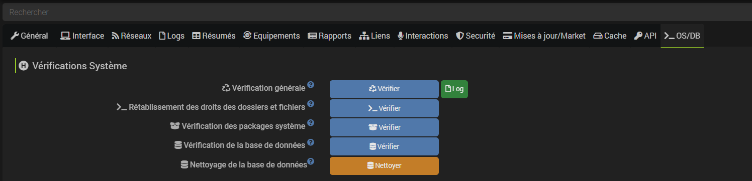

Peux etre faire un nettoyage de la base de données :

Je ne vois pas MQTT discovery…
j’ai lancé le nettoyage de la bdd, c’est en cours

Pas d’amélioration après nettoyage bdd ?
Après redémarrage Jeedom ?
Dans la liste, c’est le seul que tu as désinstallé et qui est toujours présent ?
Sur la page des mise a jour il nest pas présent ?
Plus de messages d’erreur depuis le nettoyage de la bdd.
Ca doit être OK.
