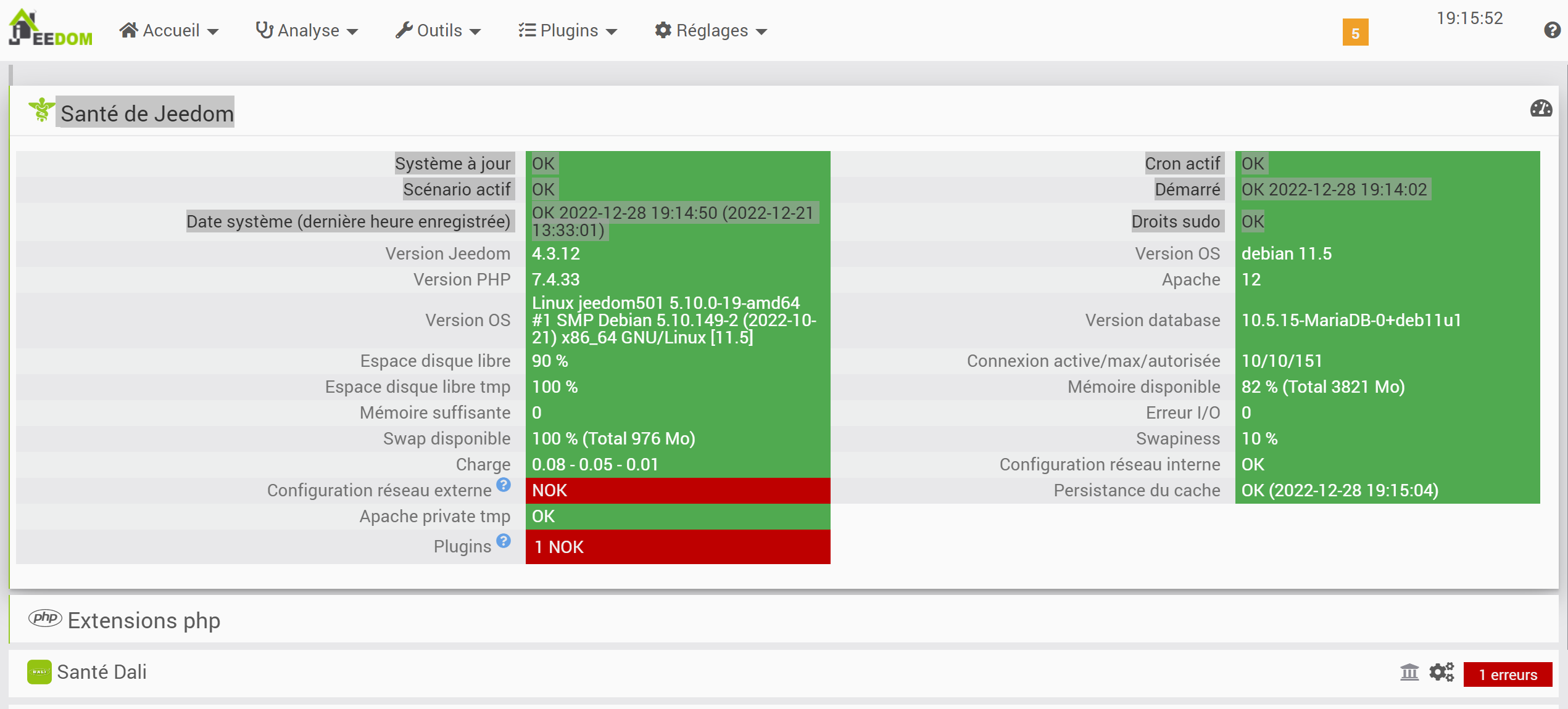

La seule ligne de log là dit que python n’est pas installé… donc déjà à priori le plugin tourne avec python2 donc il faut debian 10 et pas 11.
Mais si python n’est même pas présent j’ai l’impression que vous n’êtes même pas sur une debian… => page santé jeedom.
Effectivement il s’agit bien du mon matériel.

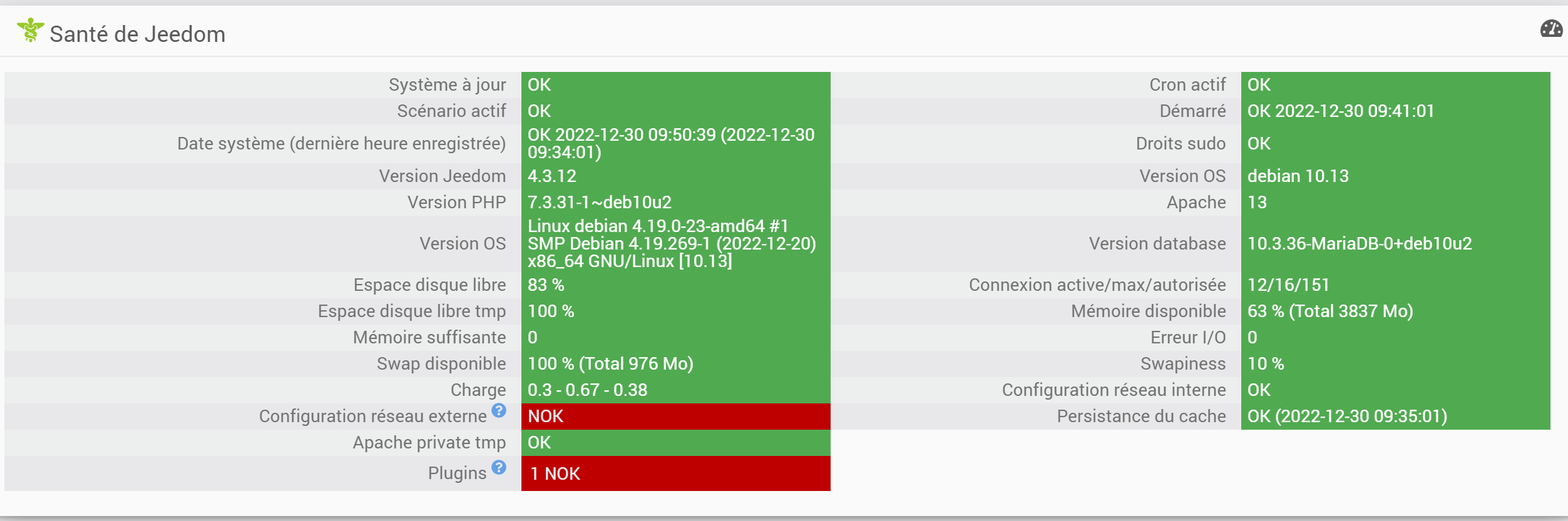

Ci-joint les captures des pages santé et le log du plugin. Je suis bien en Debian 11.
pensez-vous que le passage en debian 10 pourrait régler le problème? Dans ce cas la quelle (adresse IP/port) devrais-je renseigner dans la page de config du plugin vu que le périphérique est connecté en USB sur l’unité centrale.
J’ai réinstallé l’OS (passé en debian 10). et toujours le même problème.
