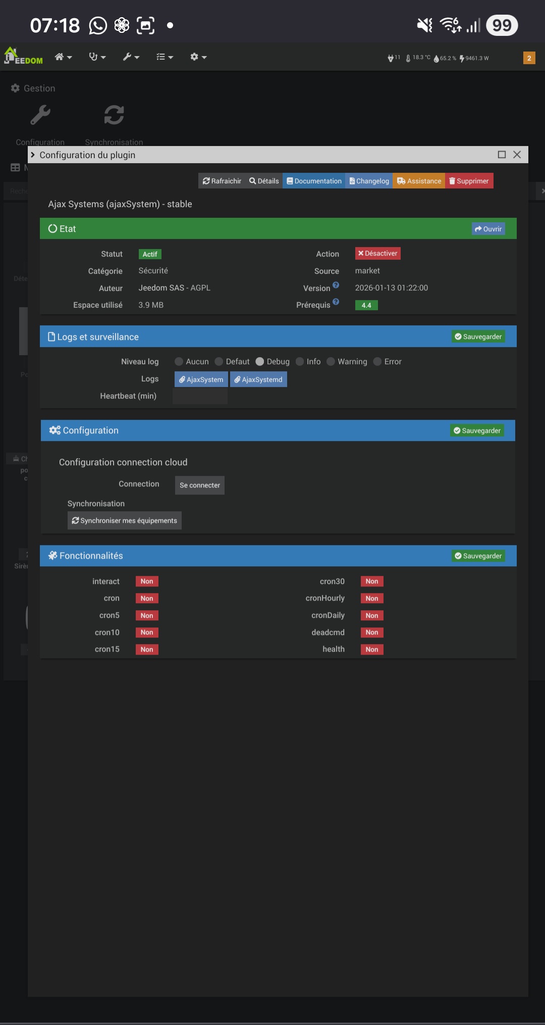

J’ai essayé de me ré enregistrer sur la page de configuration mais rien n’y fait
