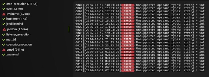

Error : Unsupported operand types: string * int
Tout est dans le titre.
l’OS est installé sur VM proxmox, et jeedom via ligne de commande (v4.5.2), avec mise a jour via la branche 4.5.3.

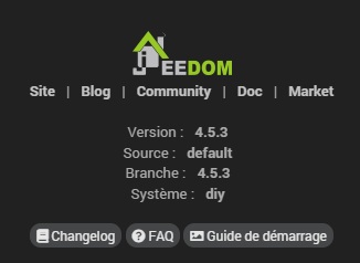

Voici les infos de mon système :
Version
Les logs :

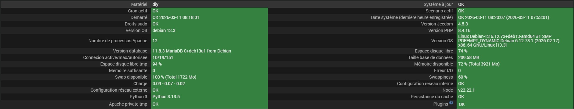

Ma page santé :

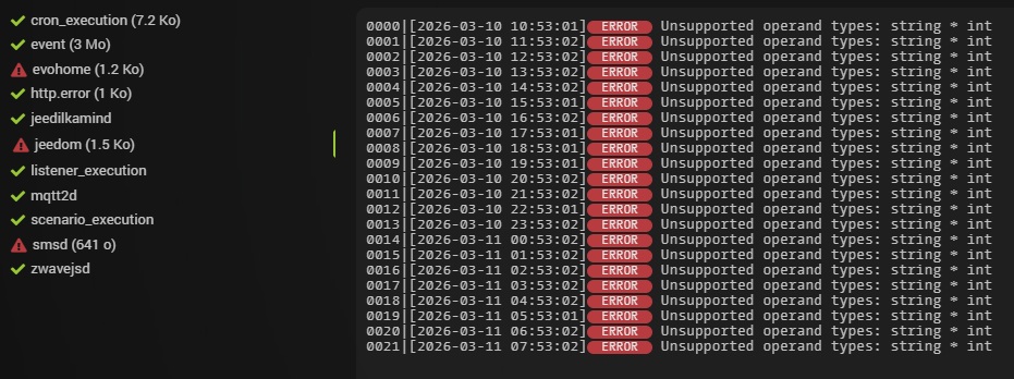

Et pour finir, le cron lié à la remontée de l’erreur :
La relation entre le cron, et l’erreur, est flagrante.
