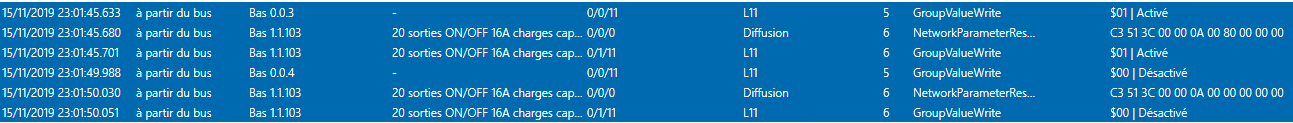

Si tu lance le monitor d’ets et que tu filtre les messages de cette équipements qu’à tu ?

J’ai ça
Je sais pas d’ou elle vient cette adresse à 0/0/0 ?

Sur ton premier screenshot tu as bien la trame que l’on cherche 1.1.103 sur le gad 0/0/0
Et c’est bien un type paramètre et pas groupe write.
À quoi sert cette adresse de groupe ?
A rien. Elle n’existe pas chez moi.
