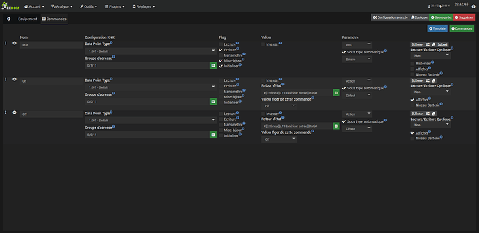

Cela a l’air d’être lié a la commande [Extérieur][L11 Extérieur entrée][Etat]. Tu me confirmes ? Si oui, met un screenshot de la page contenant la commande
En effet j’ai pas fait le lien, je regardait surtout les infos.
Particularité de la lumière, elle est sur timer dans ETS, elle s’éteint au bout de 5 min.

Dans ets, le gad de la commande 0/0/11 a bien comme dpt 1.xxx?
Le timer est où? C’est configuré sur quel module?
Je regarde.
Le timer est sur l’actionneur dans ETS.
Du coup pas sur que ça soit un switch.
Ça à l’air bon
Mais je sais pas si faut changer quelque chose par rapport au start/stop ?
Si je me sur la commande ON/OFF Jeedom le type 1.XXX généric ou 1.010 Start ça fait pareil.
Normalement, cela ne devrait rien changer mais essaye toujours de mettre 1.001 switch
C’était déjà ça de base dans le template.

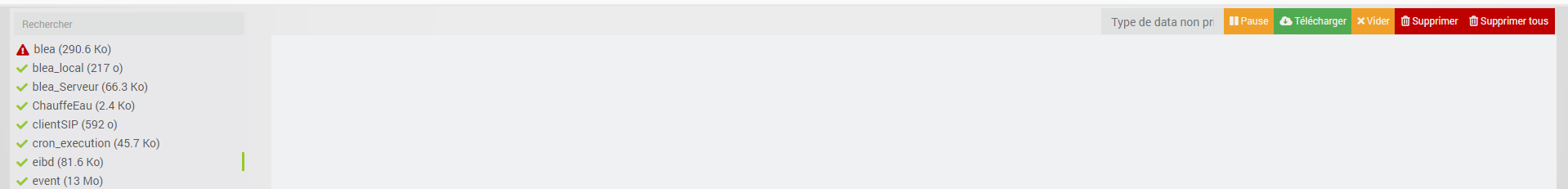

Je viens de poussé une mise a jours avec un log plus parlant.
Il apparaîtra dans se log l’adresse physique de l’équipement posant probleme ainsi que l’adresse de groupe.
Ce défaut n’arrêtera plus le bus monitor
Je viens de faire la MAJ, je n’ai plus d’erreur.
Pour les logs, faut sélectionner quelle option ?
Alors l’erreur est toujours sur le bus mais ne bloquera plus le plugin
Pour voir le defaut il faut etre en debug et tu peux mettre un filtre comme ceci
Type de data non prise
