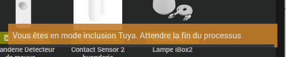

Il suffit d’appuyer sur « Tuya passer en inclusion » et surtout d’attendre le message de fin d’inclusion.

Rq : j’attends bien que la demande d’inclusion soit réalisée (msg sous jeedom).

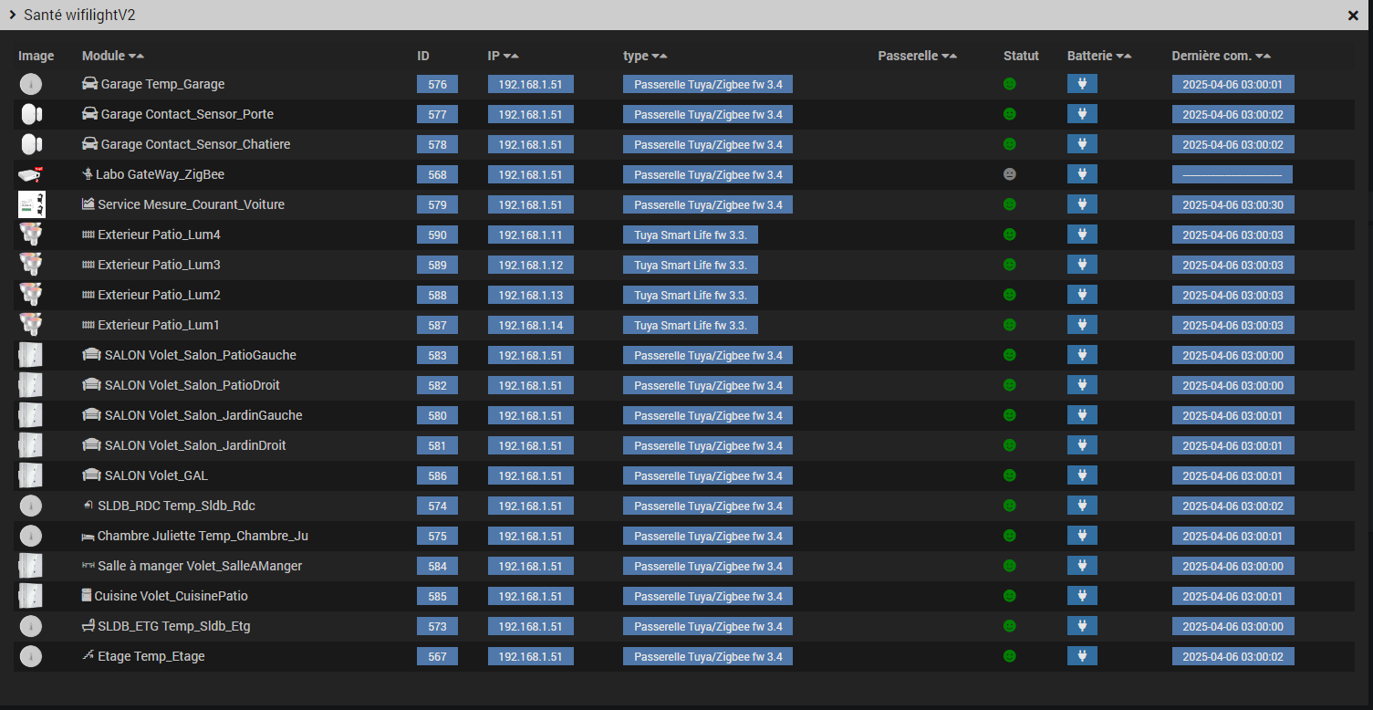

Bonjour Bernard, après avoir pas mal galéré, j’ai identifié l’origine du problème :
L’accès à Smart life est « occupé » et ne permet pas la connexion.
J’ai arrêté d’autres plugins et le système refonctionne de nouveau.
Mon seul PB est que Wifilight2 ne reconnait pas les périphériques en inclusion, il faut que je les re-crée manuellement.
Merci pour l’aide apportée.
