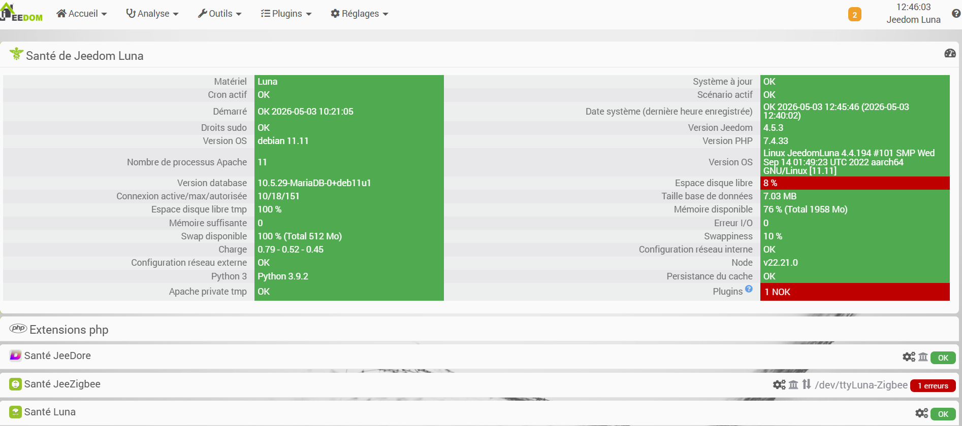

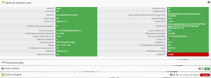

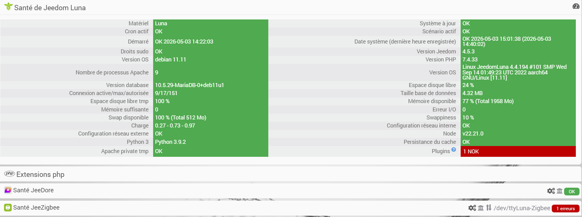

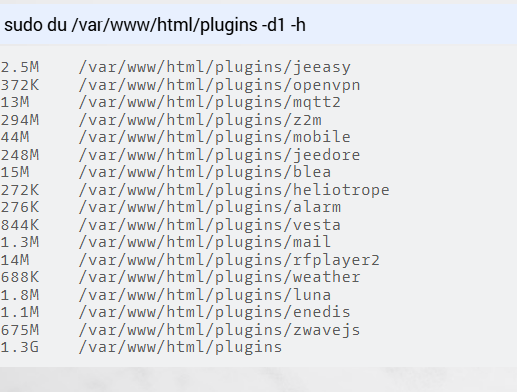

Ma Luna (v4.5.3) a subi une saturation disque critique (8% libre) à cause de /var/log (4 Go). J’avais déjà eu le souci en janvier et les manipulations faites grâce à l’aide d’AUREL avaient permis de retrouver un niveau de 36%. Encore merci à lui. J’ai nettoyé les logs et récupéré 20% d’espace, mais mon plugin JeeZigbee ne démarre plus.

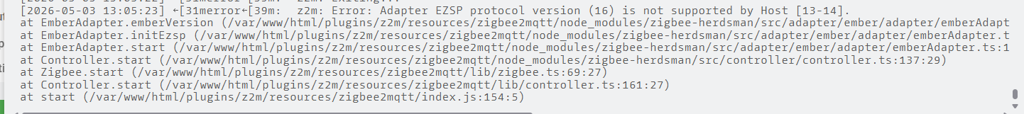

Blocage actuel : Le démon chute avec l’erreur : Adapter EZSP protocol version (16) is not supported by Host [13-14]. La relance des dépendances en version Stable n’a pas mis à jour le « Host » en version 16.
Question : Dois-je passer le plugin JeeZigbee en Beta pour supporter le protocole 16 ? Ou y a-t-il une manipulation en SSH pour mettre à jour le zigbee-herdsman ? (Je ne maîtrise pas bien le SSH, j’ai 62 ans, mais je peux suivre un tuto).

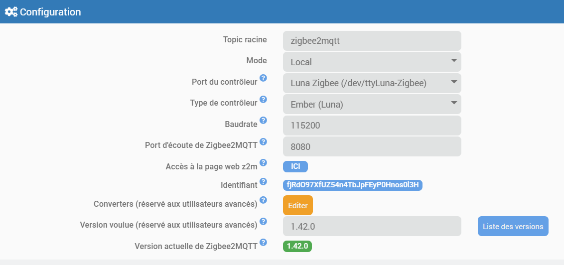

supprimer version voulue.
sauvegarder.
relancer l’installation des dépendances.

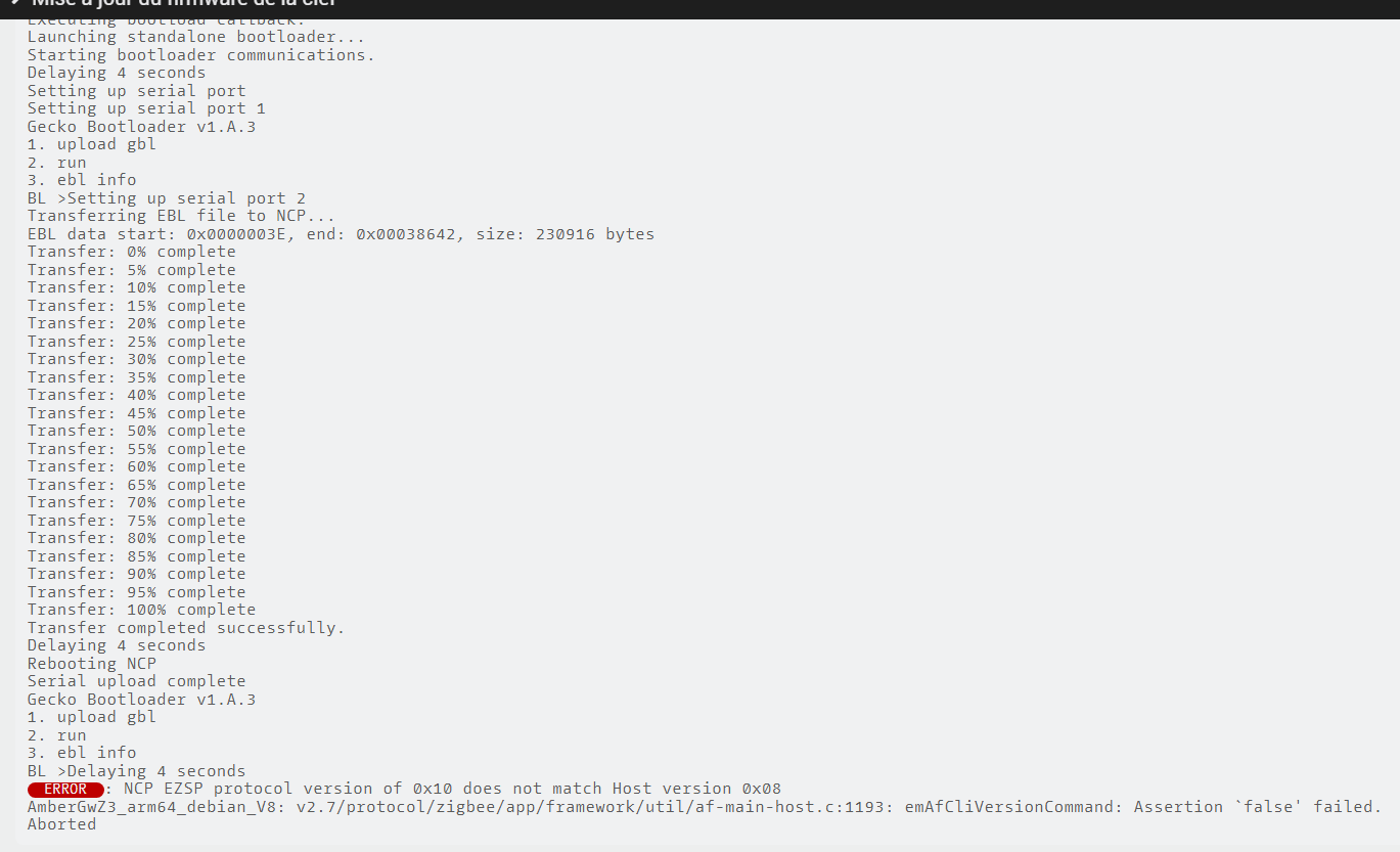

Il semble que la table des équipements dans la puce de ma Luna ait été vidée lors de la mise à jour du firmware en 8.0.3.0 (passage au protocole Ember). Comme mon disque était saturé juste avant, la sauvegarde n’a probablement pas pu être restaurée automatiquement.
