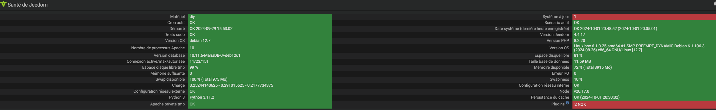

La page de santé

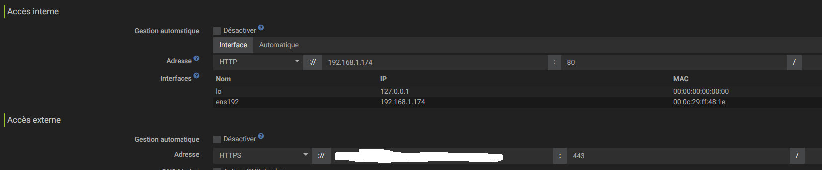

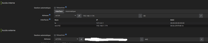

Et ma page de réseau si besoin :
L’accès extérieur fonctionne bien.

Le message est là et est clair, l’accès local est refusé:
Avez-vous modifié quelque chose dans les configs systèmes? avez-vous installé quelque chose?
je pense que vous avez du toucher à la config apache pour installer un certificat puisque vous avez configuré un accès externe, je me trompe?
et bien vous avez fait une erreur et vous devez la corriger.
Alors concernant l’installation, c’est une installation de Debian 12.7.
Réseau en DHCP.
Accès externe par mon reverse proxy donc aucun changement d’apache.

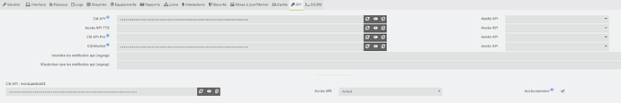

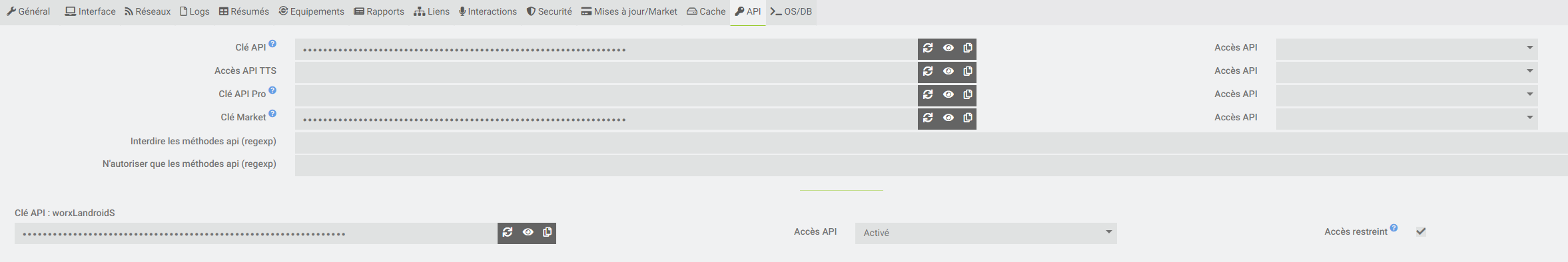

Pouvez-vous également montrer la config des clé api? vous pouvez testé en mode « activé » au lieu de « localhost » pour voir si le soucis vient de là.
pas d’ipv6 activé sur la machine?
edit: cela pourrait être un problème de config de l’interface réseau sur l’hyperviseur, c’est quoi d’ailleurs?

Les API :
