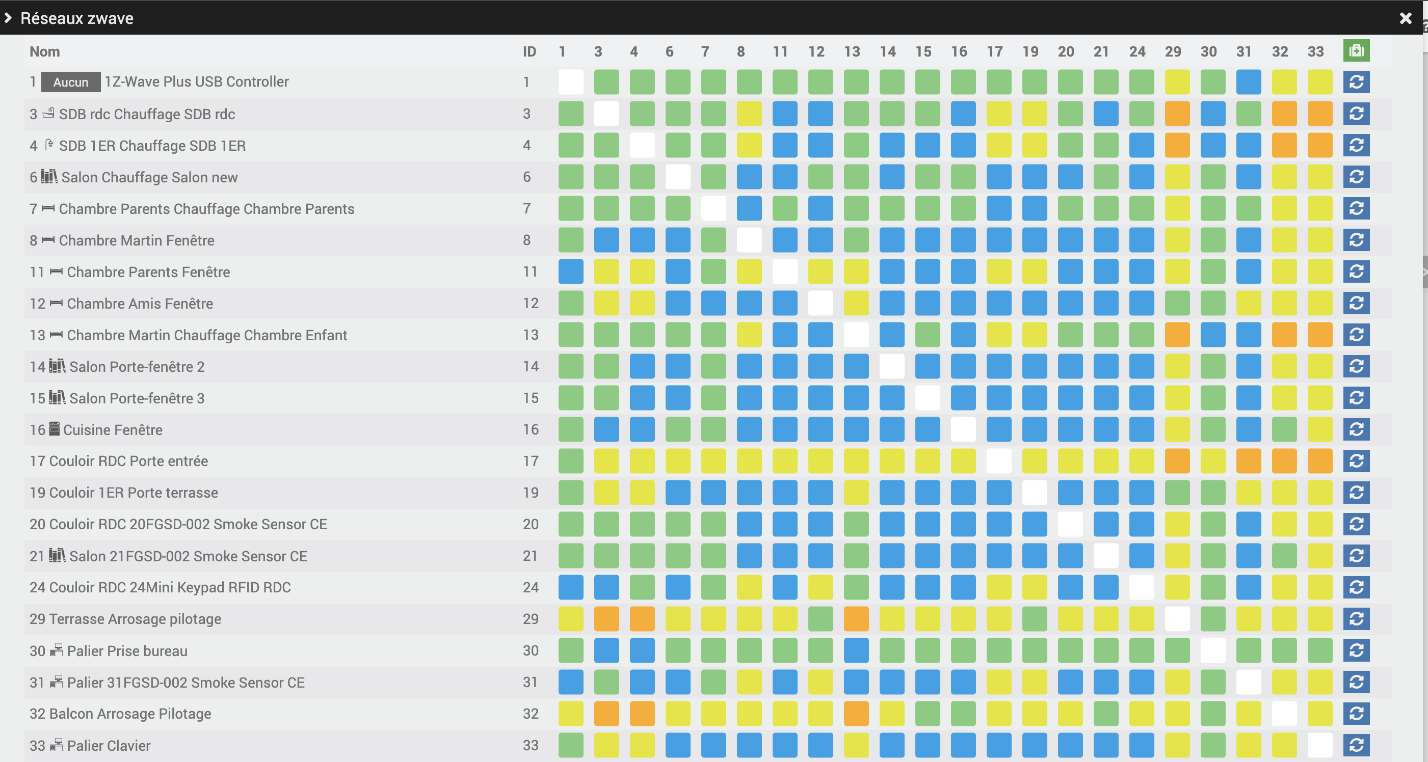

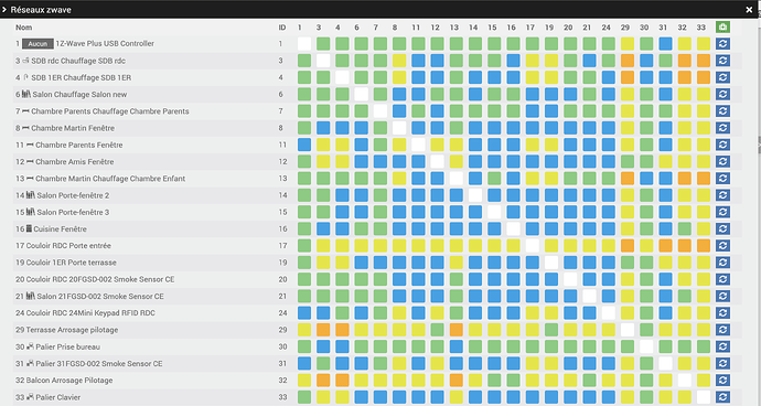

J’ai des soucis avec le plugin Z-Wave (openzwave) qui fonctionnaient parfaitement sans erreur il y a quelque temps.
J’ai parfois des loupés parfois avec des actions ou remontés d’informations de mes équipements Z-WAVE.
Les erreurs qui apparaissent dans mon log du plugin sur plusieurs équipements qu’elle que soient leurs localisations.

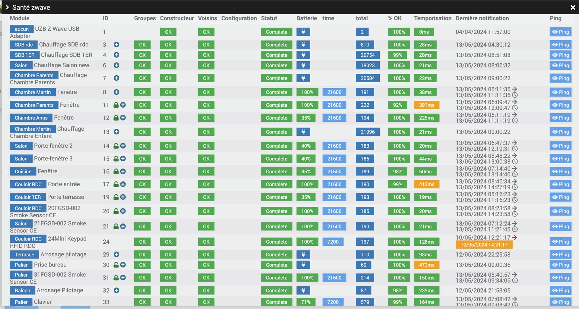

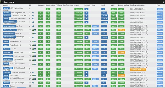

Ma page santé :
Santé Z-Wave :
Réseau Z-Wave

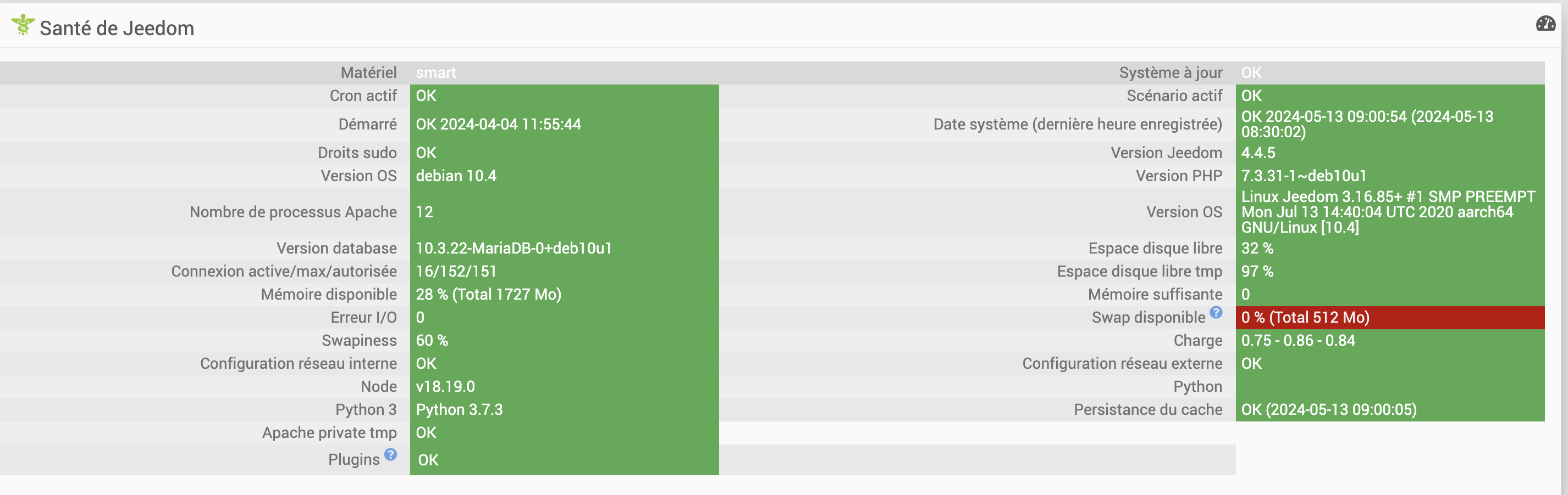

Informations Jeedom
Jeedom SMART
Core : 4.4.5 (V4-stable)
DNS Jeedom : oui
Plugin : Z-Wave
Version : 2022-02-08 01:02:53 (stable)
Statut Démon : Démarré - (2024-04-04 11:56:47)
