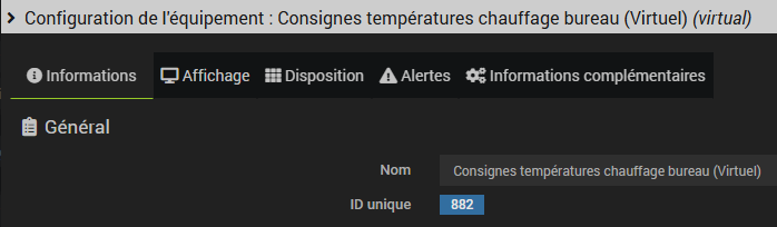

Comment trouver dans le log http.error l’ID unique du virtuel ou la commande du virtuel avec la division par zero ?
Dans quel fichier dois je chercher la ligne 156 ?
À raison de 1 minute par vérification, ça vous prendra 50 minutes et ça vous permettra de trouver la sources des erreurs qui vous ennuient.
L’id de l’équipement n’est pas dans les log.
Vous pouvez aussi désactiver les virtuels et les réactiver petit à petit jusqu’à ce que l’erreur survienne à nouveau.

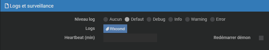

une dernière demande
ColumboDetectiveGIF
j’ai repassé le log RFXcom en Défaut
mais je continue à avoir des pages de log (sans erreur) sur Rfxcomd
(pas Rfxcom qui est le log « normal »)
Comment arrêter cela ?
PS j’ai repassé la ligne 1174 du fichier core/php/utils.inc.php en commentaire
4402|[2025-12-02 22:36:41] DEBUG  : Start decoding packet type 0x52
4403|[2025-12-02 22:36:41] DEBUG  : Subtype = TH2 is THGR810, THGN800, THGN801
4404|[2025-12-02 22:36:41] DEBUG  : Data : {'packetlen': '0x0A', 'packettype': '0x52', 'subtype': '0x02', 'seqnbr': '0x22', 'id1': '0x7B', 'id2': '0x02', 'temperaturesign': '', 'temperature': 201, 'humidity': 50, 'humidity_status': 1, 'battery': 10, 'rssi': 7}
4405|[2025-12-02 22:36:41] DEBUG  : Decoded info : {'packettype': '0x52', 'subtype': '0x02', 'id': '7B02', 'temperature': '20.1', 'humidity': 50, 'humidity_status': 1, 'battery': 10, 'rssi': 7}
4406|[2025-12-02 22:36:41] DEBUG  : Device is known id : 7B02
4407|[2025-12-02 22:36:42] DEBUG  : Try sending to jeedom: {'devices': {'7B0252': {'packettype': '0x52', 'subtype': '0x02', 'id': '7B02', 'temperature': '20.1', 'humidity': 50, 'humidity_status': 1, 'battery': 10, 'rssi': 7}}}
