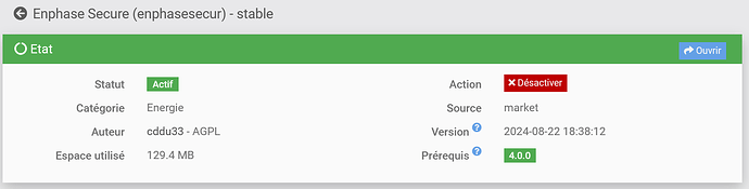

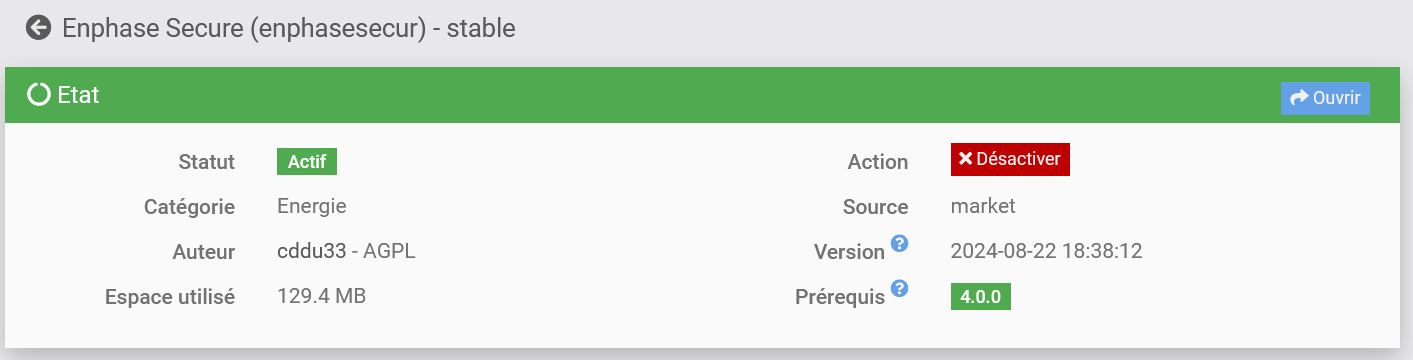

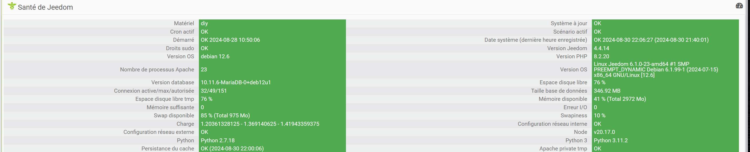

2 mois plus tard les choses peuvent avoir évoluées, il est toujours bien de mettre la page santé et les infos du plugin (pour voir la branche et la version)
C’est cela ?
et encore l’erreur ce soir
2024-08-30 22:00:06 enphasesecur Erreur sur enphasesecur::enphasesecurCron1drapport() : Division by zero
Log enphasesecur
Bison
Août 30, 2024, 8:27
15
Oui, et pour le plugin ?
Quelle version ? On le voit sur la page de configuration du plugin.

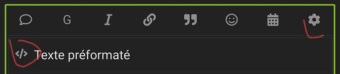

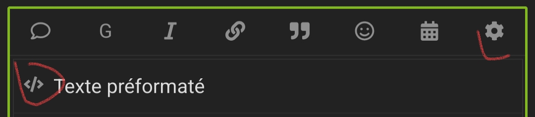

Pour les logs c’est irrécupérable, tu as mis un lien vers ton adresse privée Jeedom.
Il faut utiliser la balise texte preformatée
