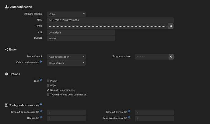

Je me teste à influxdb et jeedom.
J’ai une erreur et je ne sais pas trop ou chercher.
Ma config :
Influxdb a ete installe via Proxmox Helpers script .
J’y accède bien avec ip:8086.
Si quelqu’un peut me dire ce qu’est l’erreur 0.

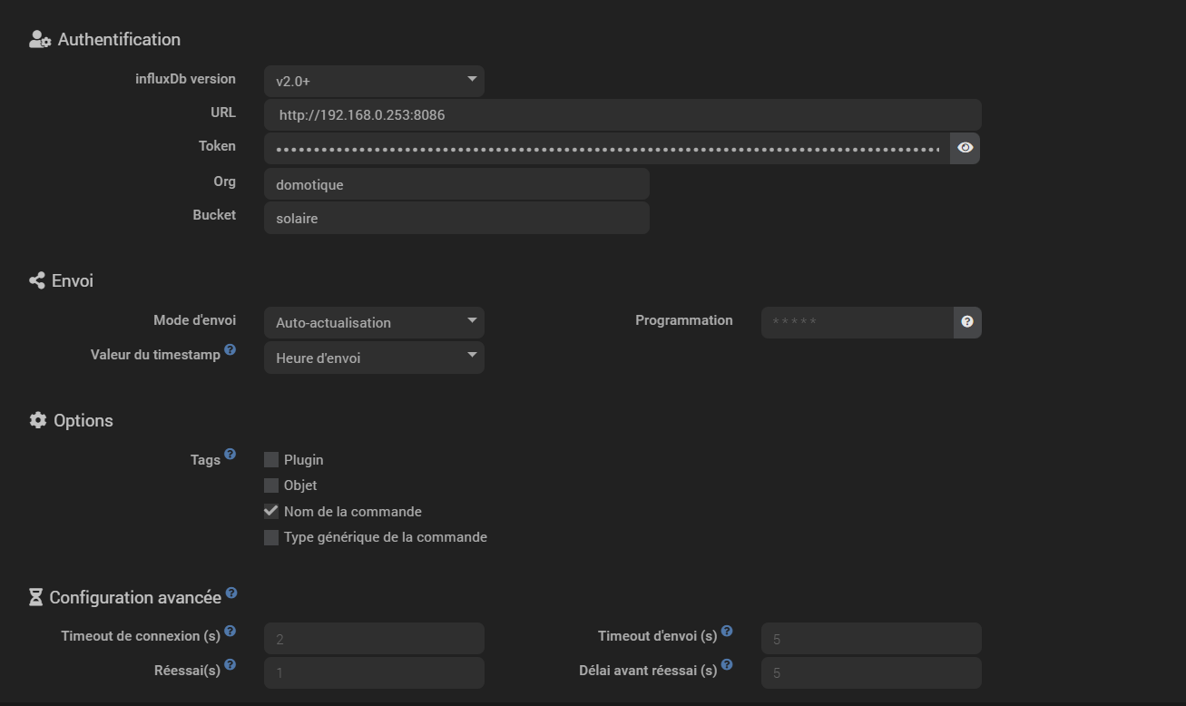

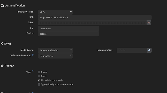

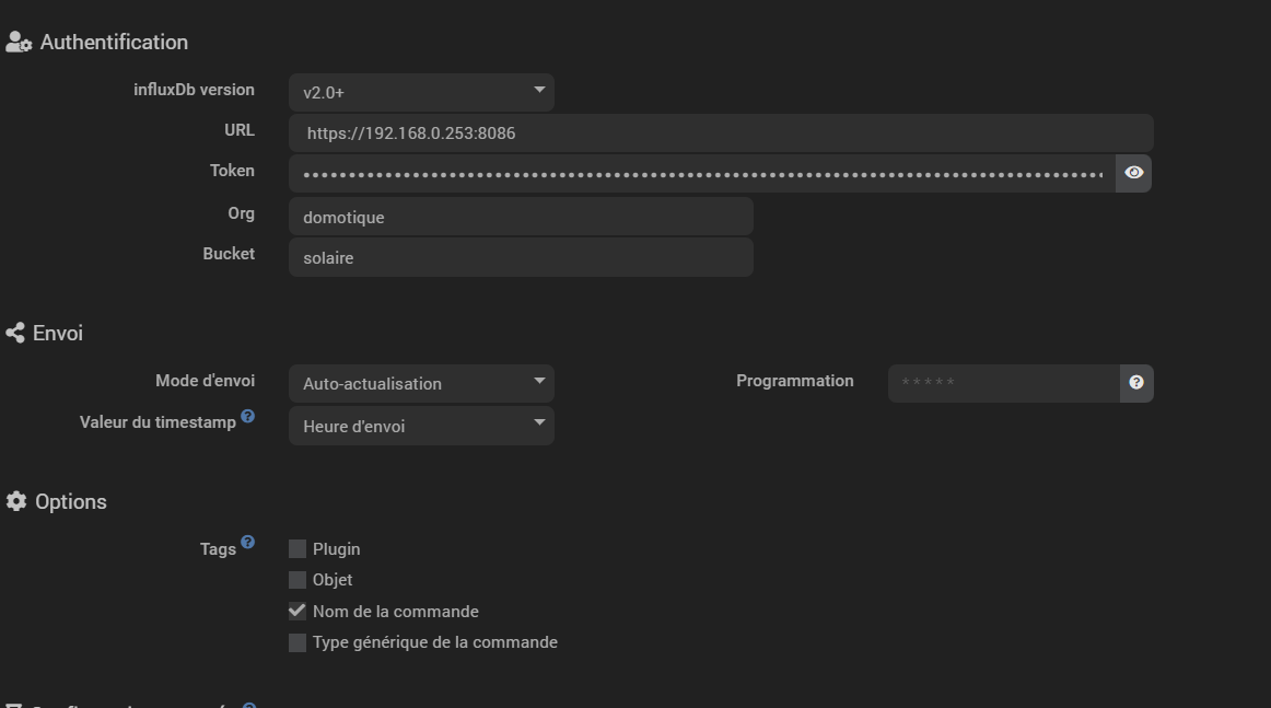

à mon avis le problème c’est httpS => sur que c’est pas http sans S ?
par défaut avec ce script y a pas de certificat
Salut ,
j’ai également la même erreur sans le s
log non fourni ou que très partiellement, page de config partielle => je ne sais que répondre la même chose: une erreur 0 c’est qu’il y a une erreur dans la config et qu’il est impossible de se connecter au serveur influx
mais s’il y a beaucoup de essai configuré alors il faut aussi tenir en compte que les logs sont peut être ceux des essais en cours donc avec une ancienne config erronée
pour être certain de re-initialiser les essais: désactiver le plugin (pas le désinstaller) et le réactiver, ensuite sauver l’équipement pour déclencher un envoi immédiat

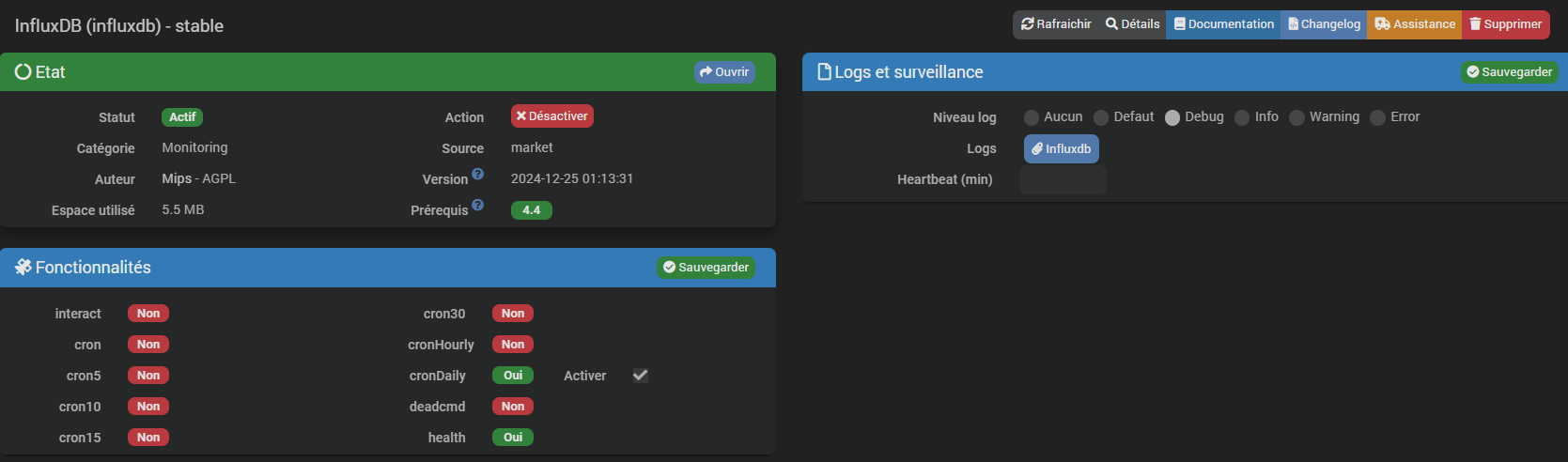

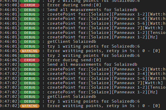

et les log en debug
0000|[2025-04-06 11:18:02] DEBUG  : Send all measurements for Solairedb
0001|[2025-04-06 11:18:02] DEBUG  : createPoint for:[Solaire][Panneaux 1-2][Watt:h]
0002|[2025-04-06 11:18:02] DEBUG  : createPoint for:[Solaire][Panneaux 3-4][Watt:h]
0003|[2025-04-06 11:18:02] DEBUG  : createPoint for:[Solaire][Panneaux 5-6][Watt:h]
0004|[2025-04-06 11:18:02] DEBUG  : createPoint for:[Solaire][Panneaux 7][Watt:h]
0005|[2025-04-06 11:18:02] DEBUG  : createPoint for:[Solaire][Panneaux 1-2][Tension]
0006|[2025-04-06 11:18:02] DEBUG  : createPoint for:[Solaire][Panneaux 1-2][Hz]
0007|[2025-04-06 11:18:02] DEBUG  : getClient Solairedb
0008|[2025-04-06 11:18:02] DEBUG  : try 1 writing points for Solairedb:6

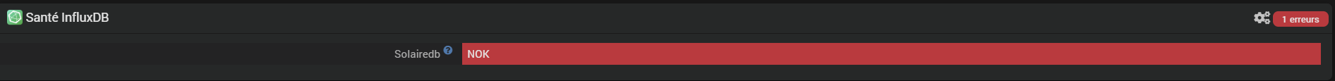

0009|[2025-04-06 11:18:02]WARNING : Error writting points, retry in 5s : 0 - [0]
0010|[2025-04-06 11:18:07] DEBUG  : try 2 writing points for Solairedb:6
0011|[2025-04-06 11:18:07] ERROR  : Error during send:[0]
0012|[2025-04-06 11:19:01]WARNING : Error writting points, retry in 5s : 0 - [0]
0013|[2025-04-06 11:19:06] ERROR  : Error during send:[0]
0014|[2025-04-06 11:19:20]WARNING : Error writting points, retry in 5s : 0 - [0]
0015|[2025-04-06 11:19:25] ERROR  : Error during send:[0]
0016|[2025-04-06 11:19:51]WARNING : Error writting points, retry in 5s : 0 - [0]
0017|[2025-04-06 11:19:56] ERROR  : Error during send:[0]
0018|[2025-04-06 11:20:03]WARNING : Error writting points, retry in 5s : 0 - [0]
0019|[2025-04-06 11:20:08] ERROR  : Error during send:[0]
0020|[2025-04-06 11:21:01]WARNING : Error writting points, retry in 5s : 0 - [0]
0021|[2025-04-06 11:21:06] ERROR  : Error during send:[0]
0022|[2025-04-06 11:22:02]WARNING : Error writting points, retry in 5s : 0 - [0]
0023|[2025-04-06 11:22:07] ERROR  : Error during send:[0]
0024|[2025-04-06 11:22:36] DEBUG  : Task 'sendAllMeasurementsSync' executed now
0025|[2025-04-06 11:22:36] DEBUG  : Send all measurements for Solairedb
0026|[2025-04-06 11:22:36] DEBUG  : createPoint for:[Solaire][Panneaux 1-2][Watt:h]
0027|[2025-04-06 11:22:36] DEBUG  : createPoint for:[Solaire][Panneaux 3-4][Watt:h]
0028|[2025-04-06 11:22:36] DEBUG  : createPoint for:[Solaire][Panneaux 5-6][Watt:h]
0029|[2025-04-06 11:22:36] DEBUG  : createPoint for:[Solaire][Panneaux 7][Watt:h]
0030|[2025-04-06 11:22:36] DEBUG  : createPoint for:[Solaire][Panneaux 1-2][Tension]
0031|[2025-04-06 11:22:36] DEBUG  : createPoint for:[Solaire][Panneaux 1-2][Hz]
0032|[2025-04-06 11:22:36] DEBUG  : getClient Solairedb
0033|[2025-04-06 11:22:36] DEBUG  : try 1 writing points for Solairedb:6
0034|[2025-04-06 11:22:36]WARNING : Error writting points, retry in 5s : 0 - [0]
0035|[2025-04-06 11:22:41] DEBUG  : try 2 writing points for Solairedb:6
0036|[2025-04-06 11:22:41] ERROR  : Error during send:[0]
0037|[2025-04-06 11:23:02] DEBUG  : Send all measurements for Solairedb
0038|[2025-04-06 11:23:02] DEBUG  : createPoint for:[Solaire][Panneaux 1-2][Watt:h]
0039|[2025-04-06 11:23:02] DEBUG  : createPoint for:[Solaire][Panneaux 3-4][Watt:h]
0040|[2025-04-06 11:23:02] DEBUG  : createPoint for:[Solaire][Panneaux 5-6][Watt:h]
0041|[2025-04-06 11:23:02] DEBUG  : createPoint for:[Solaire][Panneaux 7][Watt:h]
0042|[2025-04-06 11:23:02] DEBUG  : createPoint for:[Solaire][Panneaux 1-2][Tension]
0043|[2025-04-06 11:23:02] DEBUG  : createPoint for:[Solaire][Panneaux 1-2][Hz]
0044|[2025-04-06 11:23:02] DEBUG  : getClient Solairedb
0045|[2025-04-06 11:23:02] DEBUG  : try 1 writing points for Solairedb:6
0046|[2025-04-06 11:23:02]WARNING : Error writting points, retry in 5s : 0 - [0]
0047|[2025-04-06 11:23:07] DEBUG  : try 2 writing points for Solairedb:6
0048|[2025-04-06 11:23:07] ERROR  : Error during send:[0]
0049|[2025-04-06 11:24:02] DEBUG  : Send all measurements for Solairedb
0050|[2025-04-06 11:24:02] DEBUG  : createPoint for:[Solaire][Panneaux 1-2][Watt:h]
0051|[2025-04-06 11:24:02] DEBUG  : createPoint for:[Solaire][Panneaux 3-4][Watt:h]
0052|[2025-04-06 11:24:02] DEBUG  : createPoint for:[Solaire][Panneaux 5-6][Watt:h]
0053|[2025-04-06 11:24:02] DEBUG  : createPoint for:[Solaire][Panneaux 7][Watt:h]
0054|[2025-04-06 11:24:02] DEBUG  : createPoint for:[Solaire][Panneaux 1-2][Tension]
0055|[2025-04-06 11:24:02] DEBUG  : createPoint for:[Solaire][Panneaux 1-2][Hz]
0056|[2025-04-06 11:24:02] DEBUG  : getClient Solairedb
0057|[2025-04-06 11:24:02] DEBUG  : try 1 writing points for Solairedb:6
0058|[2025-04-06 11:24:02]WARNING : Error writting points, retry in 5s : 0 - [0]
0059|[2025-04-06 11:24:07] DEBUG  : try 2 writing points for Solairedb:6
0060|[2025-04-06 11:24:07] ERROR  : Error during send:[0]

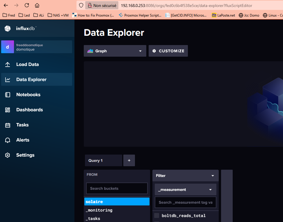

J’arrive à me connecter , donc l’ip est bonne

J’ai acces depuis node-red qui est sur ma machine de teste et sur jeedom avec le plugin à ma vm influxdb.
