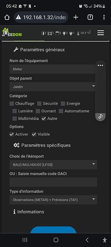

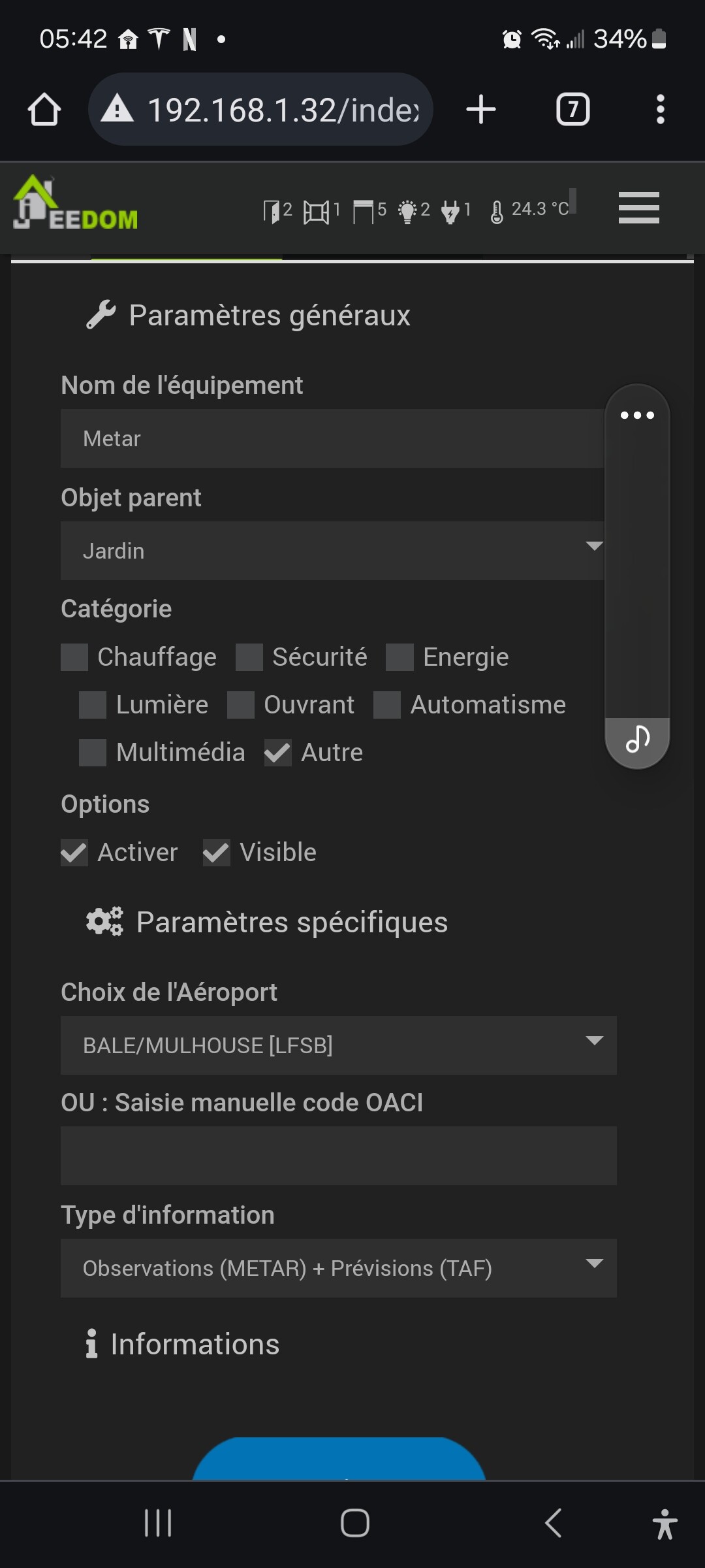

je peux avoir la configuration
Voilà ma config.
