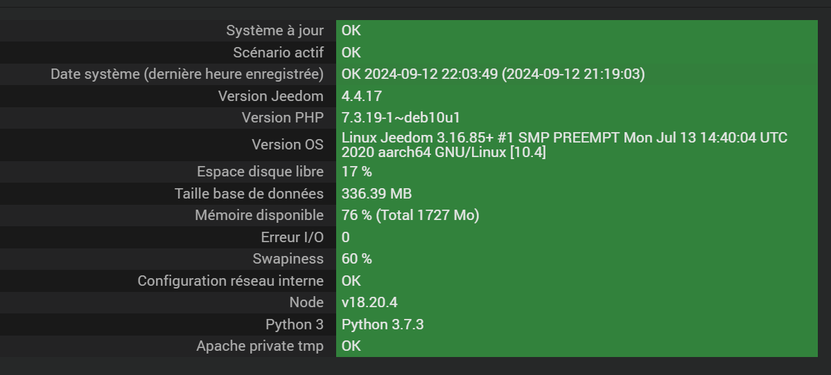

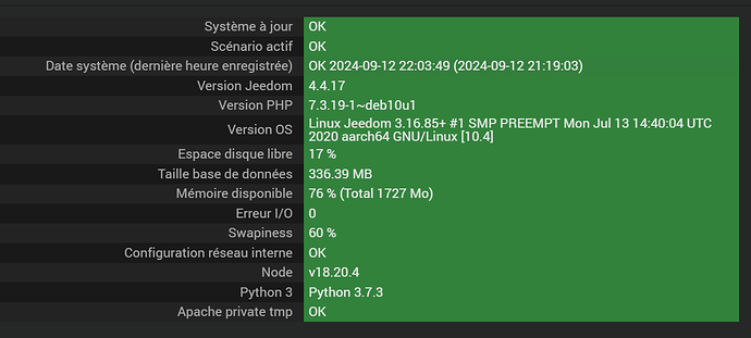

Vous êtes toujours sous debian 10 qui n’est plus supporté depuis 30 juin (par debian)
De plus la version 4.4.17 va permettre d’installer nodejs 20 qui n’est pas compatible debian 10. Votre système sera cassé.
Vous devez mettre à jour (contacter votre revendeur ou faites une restauration d’usine pour faire l’upgrade)
En attendant ne faites plus aucune mise à jour ni installation.

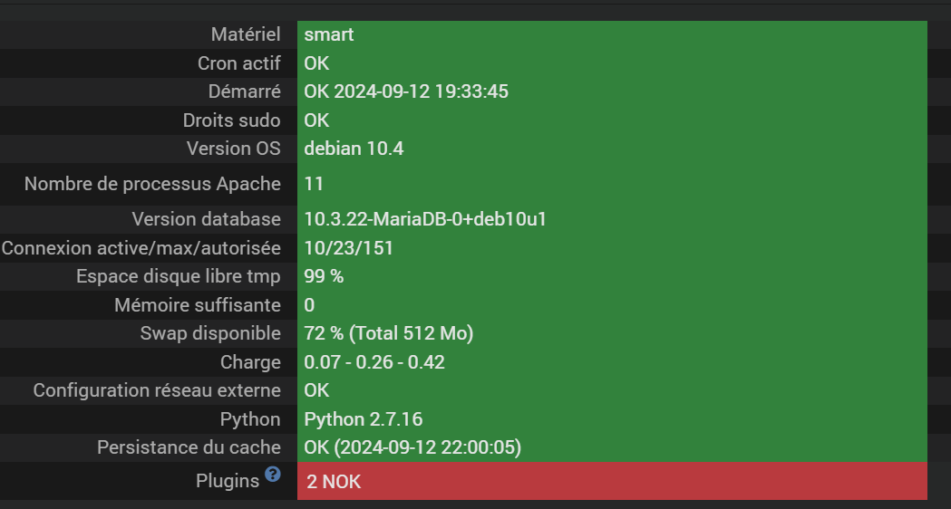

Pourtant la page santé indique « Matériel : Smart » :grinning: :face_with_raised_eyebrow:

Ah oui, j’avais loupé ça, curieux
c’est p-e un backup d’une smart initialement restauré sur une atlas
Possible, j’ai d’ailleurs j’ai la même chose dans l’autre sens :
HS : J’ai restauré un backup d’une Atlas sur une Smart et il indique comme matériel « Atlas ».
Ça se corrige facilement ? (Si tu as la réponse, je ferai un post avec…)

C’est une config core « hardware_name » qui est régulièrement détecté en auto: lors du check consistency ou lors des restore backup par exemple.
ici si ca reste c’est que c’est dans un des fichier ini: /core/config/default.config.ini ou /data/custom/custom.config.ini
edit:
non, car c’est déjà fait automatiquement comme je dis juste ci-dessus
donc si ce n’était que ca, ca serait déjà la bonne valeur
