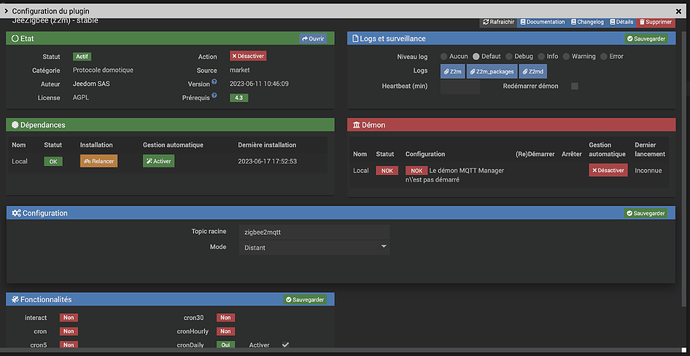

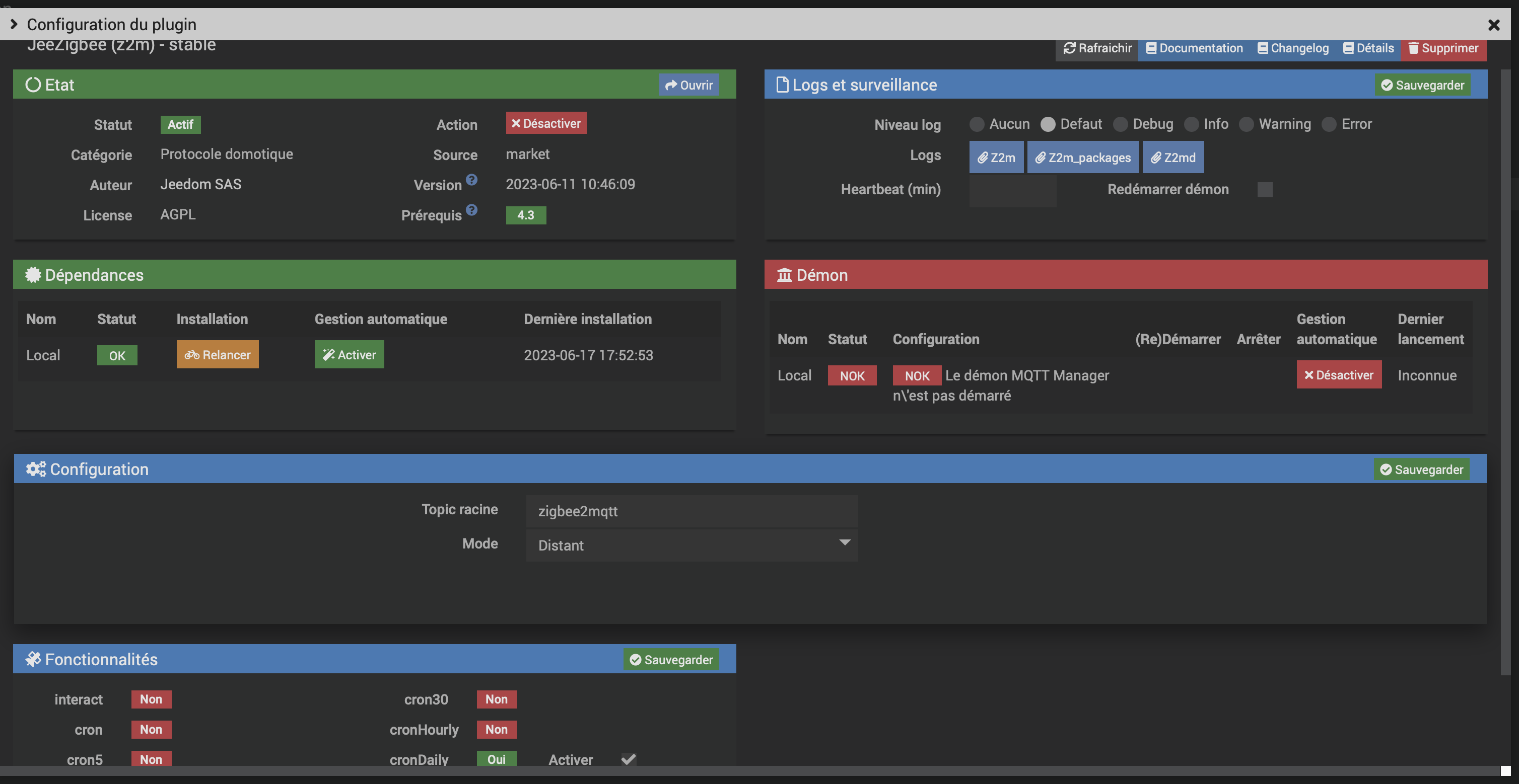

J’essaie d’installer Jeezigbee sur mon jeedom sur Rpi 4.
La doc indique: « Le plugin utilie le protocole MQTT pour discuter avec Jeedom il est donc necessaire d’avoir le plugin MQTT manager d’installé et de correctement configuration (en pratique si ce n’est pas le cas Jeedom devrait tout faire de lui meme). »

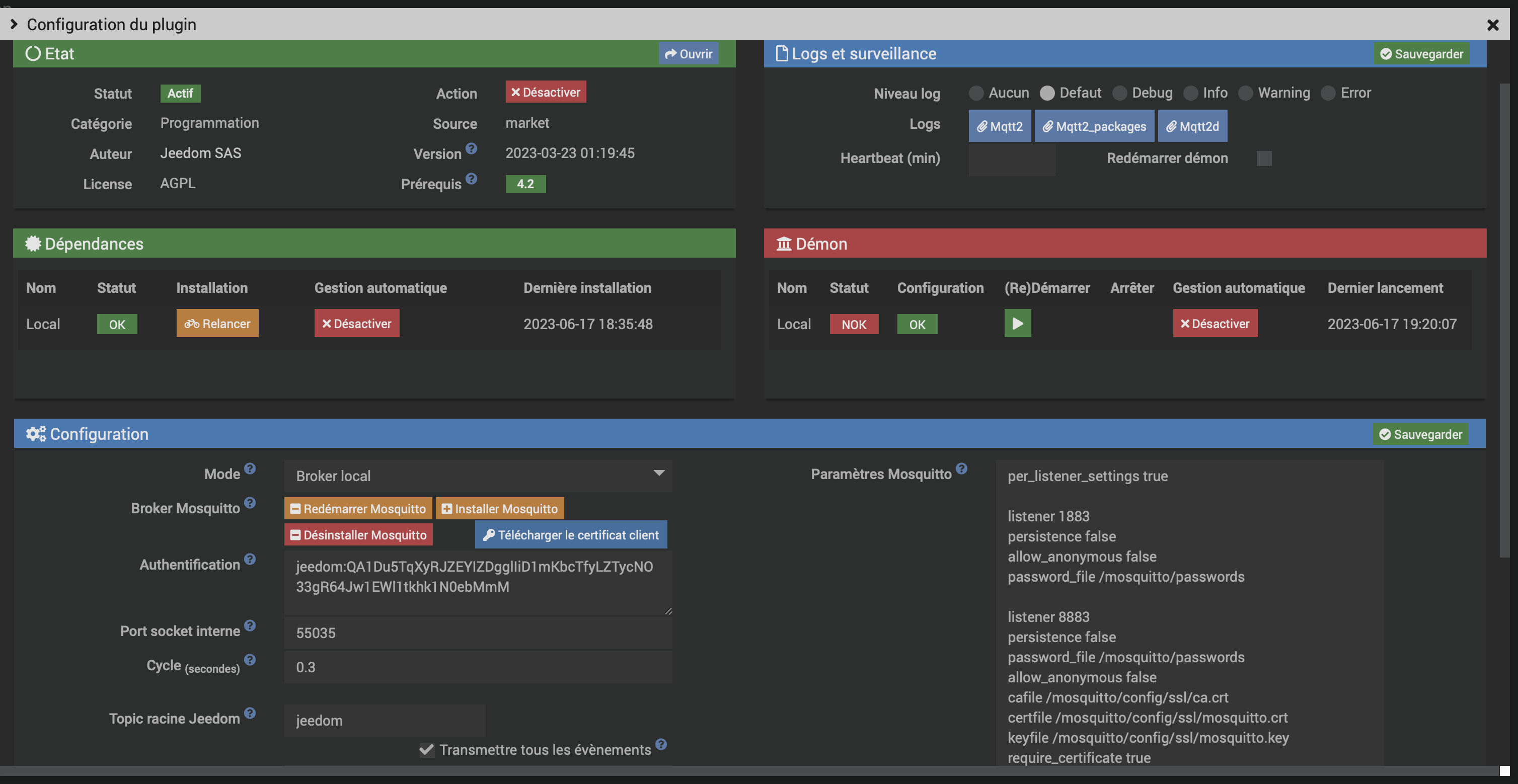

Sauf que le plugin n’installe rien du tout, donc j’installe Mqtt manager moi meme en suivant les indications de la doc mais le demon reste NOK.
J’ai ça dans le log:
Sat, 17 Jun 2023 17:12:34 GMT body-parser deprecated undefined extended: provide extended option at jeedom/jeedom.js:165:31
[2023-06-17 17:12:35]ERROR Error on connection to mqtt server : Error: connect ECONNREFUSED 127.0.0.1:8883
J’ai réinstaller les dépendances, reinsrtaler mosquito, rebooter, rien n’y fait.
Quelqu’un peut m’aider?
As tu essayé de cliquer sur le bouton pour installer mosquitto (en jaune a gauche sur le plugin mqtt manager) ?
Déjà fait plusieurs fois mais encore une fois ou 2 et un reboot et ça marche!
