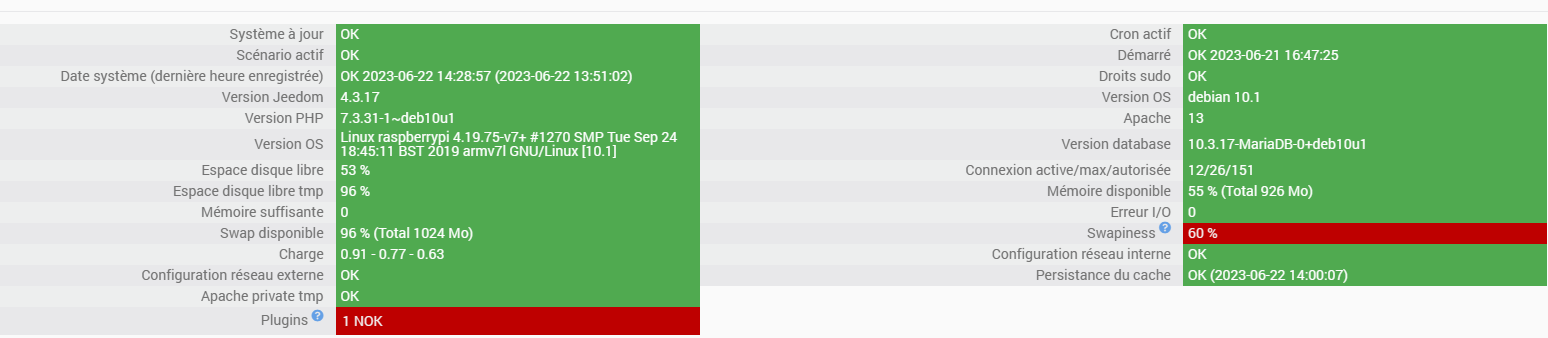

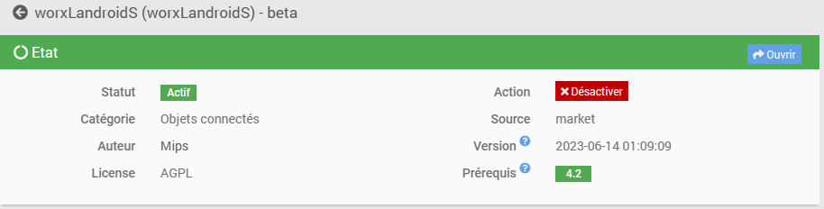

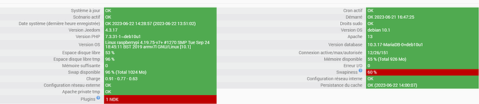

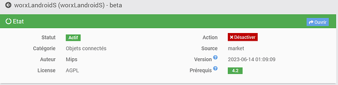

ERROR: Cannot uninstall idna 3.3, RECORD file not found
Impossible de lancer les dépendances.
Elles se bloquent à 7%. => démon ne démarre pas.
Plugin 1NOK c’est Santé worxLandroidS (2erreurs)

+ rm /tmp/jeedom_install_in_progress_worxLandroidS
Il y a un module en erreur sur votre système, il faut régler ca:
essayez de faire ce qui est proposé:
ERROR: Cannot uninstall idna 3.3, RECORD file not found. You might be able to recover from this via: 'pip install --force-reinstall --no-deps idna==3.3'.
donc
sudo pip3 install --force-reinstall --no-deps idna==3.3
Ci-joint le message lorsque je lance « sudo pip3 install --force-reinstall --no-deps idna==3.3 »
Looking in indexes: https://pypi.org/simple, https://www.piwheels.org/simple
Collecting idna==3.3
  Downloading https://www.piwheels.org/simple/idna/idna-3.3-py3-none-any.whl (64          kB)
     ━━━━━━━━━━━━━━━━━━━━━━━━━━━━━━━━━━━━━━━━ 64.5/64.5 kB 2.4 MB/s eta 0:00:00
Installing collected packages: idna
  Attempting uninstall: idna
    WARNING: No metadata found in /usr/local/lib/python3.7/dist-packages
    Found existing installation: idna 3.3
ERROR: Cannot uninstall idna 3.3, RECORD file not found. You might be able to re         cover from this via: 'pip install --force-reinstall --no-deps idna==3.3'.
Franchement les problèmes sur metadata j’ai déjà vu ca une fois et c’est chiant à résoudre… et ca n’a aucun rapport avec le plugin: il y a eu des installations corrompues sur votre système, j’ignore ce qu’il s’est passé.
Il n’existe pas à ma connaissance « une méthode » magique pour les résoudre; vous pouvez essayer de supprimer tout ce que vous trouvez en rapport avec cette lib dans /usr/local/lib/python3.7/dist-packages mais ca me parait hasardeux.
Le mieux que j’ai à proposer c’est de tout effacer, réinstaller le système et jeedom (il y a des images pré-installée ici https://doc.jeedom.com/fr_FR/installation/rpi) et de restaurer un backup jeedom ensuite, au moins vous serez certain que tout est correctement installés
Avec tout ce qui est raccordé sur mon Jeedom, je vais pas le réinstaller.
Sachant que j’ai aucun problème (Sauf l’installation de ce plugin).
merci
