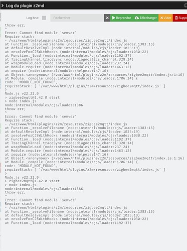

Error: cannot find module 'semver'

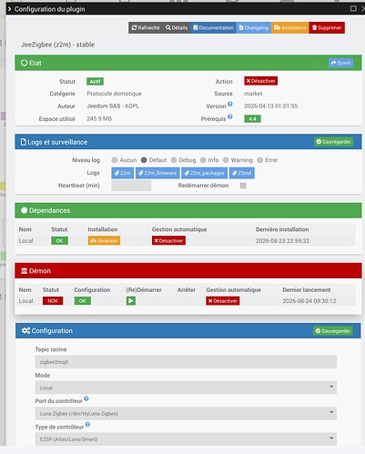

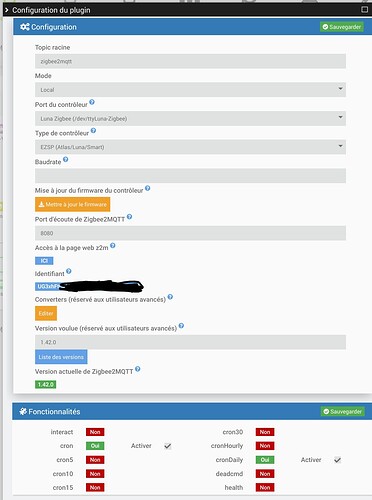

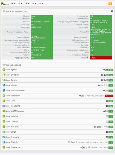

Depuis hier, pas moyen de le mettre en route le demon chaque fois il revient sur nok. J’ai retaurauré une ancienne sauvegarde de 20 jours, toujours nok. J’ai cherché une réponse sur le site, mais je n’ai pas trouvé de solution. J’utilise le zigbee de luna.
.Merci de votre aide !

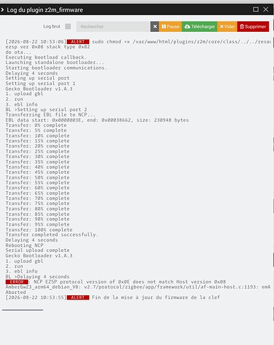

pourtant de nombreux sujets.
Passer plugin et contrôleur en Ember.
akenad :slight_smile:
Merci, je vais voir, je ne suis pas specialiste
