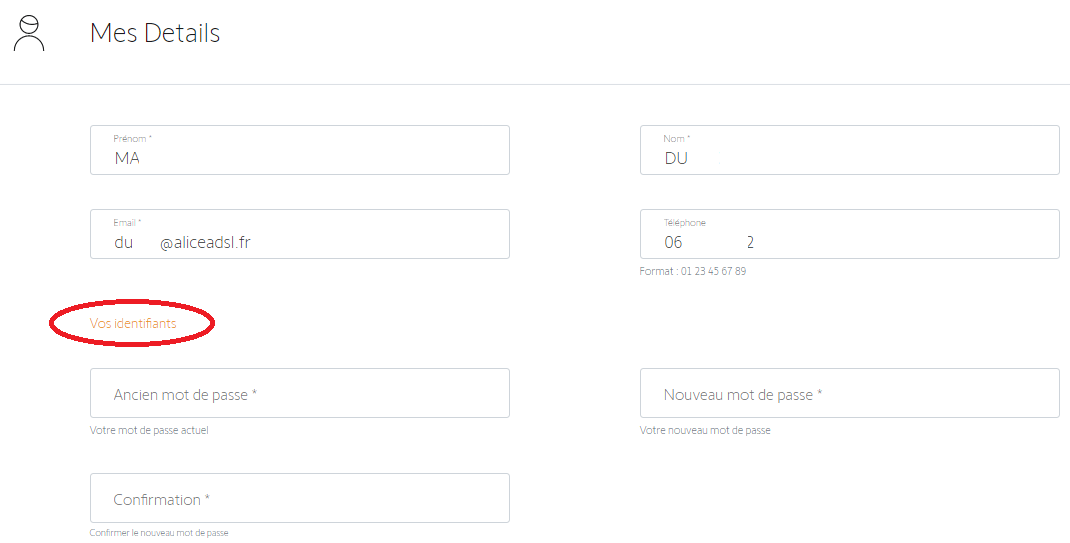

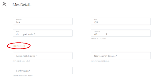

As tu essayé de cliquer sur « vos identifiants » dans l’espace personnel Se connecter
J’ai réussi a changer le mot de passe via ce site Accounts
Via le site que tu mentionnes je n’y arrivai pas. Le site me refuse le changement.
