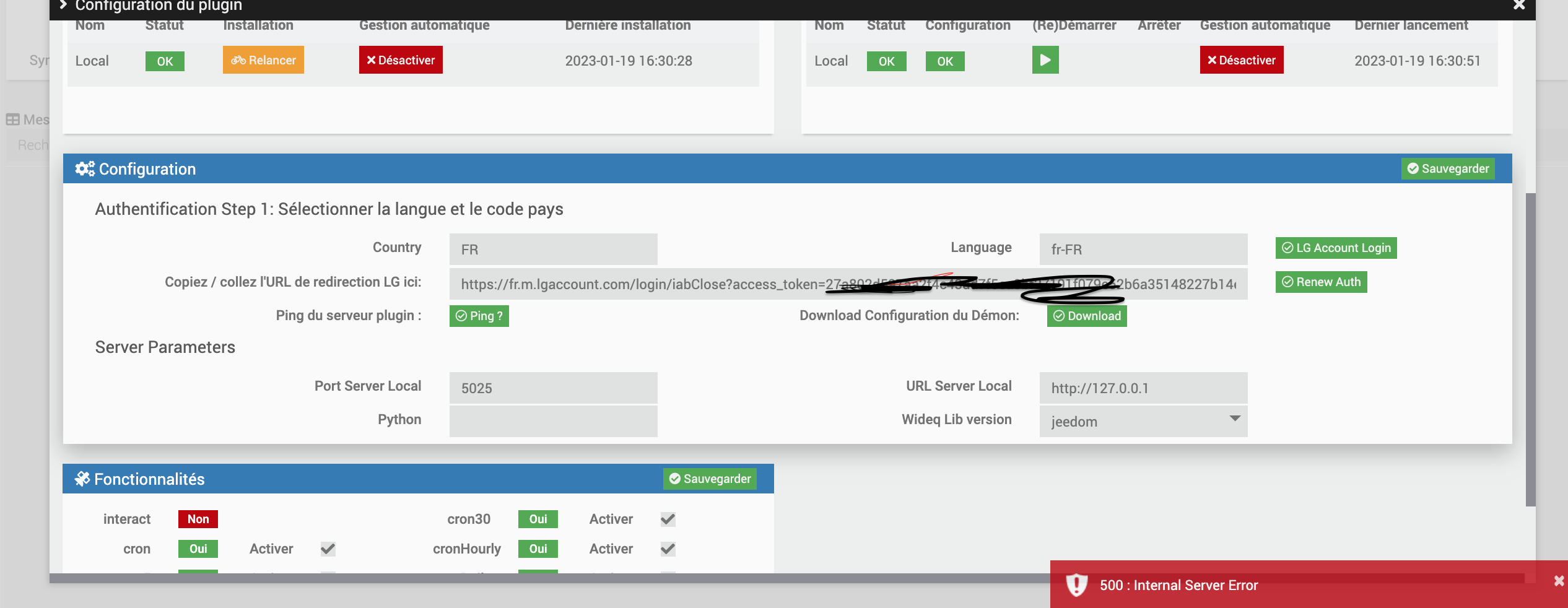

Suite à notre discussion, j’ai des soucis lors du clic sur Renew Auth.
Il y a une erreur 500 (Ajax)
Niveau log :
Outils de dev Chrome :
Failed to load resource: the server responded with a status of 500 (Internal Server Error)
/plugins/lgthinq/core/ajax/lgthinq.ajax.php:1

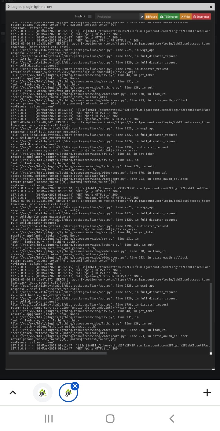

J’ai commencé a regarder les scripts python et j’ai voulu qu’il soit un peu plus bavard du coup j’ai mit le logger en debug.
Quand il va chercher dans token/ il sort une jolie erreur (screenshot)
Je sais pas pourquoi mais je sens le problème du coté version de python ou d’une dépendance … et que le problème d’espace sur le script de pifou a toujours etait là mais palier lors de la génération du state.json par le serveur python. D’où le faite que sur une ancienne installation ca fonctionne et que depuis la date « x » les nouvelles installations sont avec ce problème.
Pifou tu peux me dire ta version de python? Ainsi que la liste de tes dépendances (avec les versions) avec un : pip list
