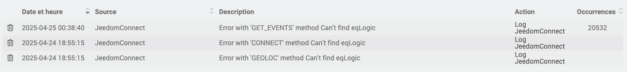

J’ai récemment réinstallé Jeedom pour être à jour en repartant de 0, et je n’arrive pas à me dépêtrer des erreurs suivantes, la première survenant chaque seconde :
J’ai également ces lignes qui correspondent dans le log JeedomConnect mais je n’arrive pas à les interpréter suffisamment :
124746|[2025-04-25 00:43:47] DEBUG : [WS] Request Received {"jsonrpc": "2.0", "method": "GET_EVENTS", "id": "05a9fa27-fdd0-4523-a0a3-45f02b12938d", "params": {"apiKey": "943a817b17e87023547cadc3d01b6835", "configVersion": null, "lastReadTimestamp": null, "lastHistoricReadTimestamp": null, "connexionFrom": "WS"}}
124747|[2025-04-25 00:43:47] DEBUG : Send {"type":"EXCEPTION","payload":{"message":"Error with 'GET_EVENTS' method Can't find eqLogic"}}
124748|[2025-04-25 00:43:47] ERROR : Error with 'GET_EVENTS' method Can't find eqLogic
Au cas où ça aiderait, dans le log JeedomConnect_Daemon il y a ce warning qui se répète chaque seconde également :
42823|[2025-04-25 00:44:45]WARNING : no apiKey found ! -- skip msg EXCEPTION
