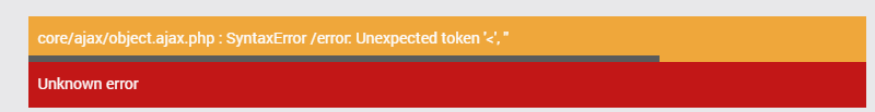

sur un PC sous Edge (mon PC pro sur laquelle je n’ai pas la main sur les paramètres…) m’affiche des messages d’erreur répétitifs sur le dashboard. Cela arrive même quand j’affiche le dahsboard d’un objet en particulier (mais moins souvent).

Bon a priori j’ai identifié l’objet récalcitrant (Salon) mais c’est étrange car je peux l’afficher seul (via le menu Accueil/Dashboard/Salon). ça plante uniquement quand j’affiche le dashboard complet (ou via Accueil/Dashboard/Maison, sachant que Salon apaprtient à Maison).

Bon et bien j’ai désactivé toutes les tuiles qui appelaient un widget perso (avec du code), j’ai même déselectionné le widget dans chaque commande, j’ai fait de même avec tous les widgets core/multistate que j’avais créés et j’ai toujours le problème…
Si quelqu’un a une idée…
On est d’accord que si mon seul et unique widget perso (bout de code) n’est affecté à aucune commande cela ne devrait pas poser de problème d’affichage ? Ou bien juste le fait d’avoir un bout de code pas compatible 4.4 (éventuellement, je n’en suis même pas certain) dans le répertoire data/customTemplates peut poser souci ?
