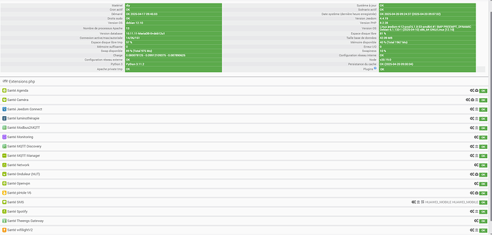

C’est bien une nouvelle installation de debian et pas une mise à jour?
Le log est bien en mode INFO (pour l’instant)? Il devrait y avoir un peu plus de lignes dans les 2 logs
et 4.4 sur debian 12 c’est pas une bonne idée…
sinon je viens de re-tester et je ne reproduis pas donc il faudra plus d’info sur la config

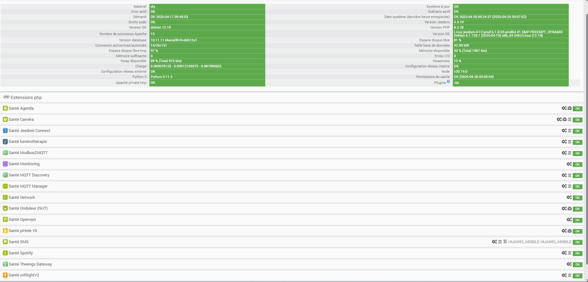

Oui c’est bien une installation nouvelle.
J’ai passé le log en mode INFO et voilà ce que j’obtiens.
