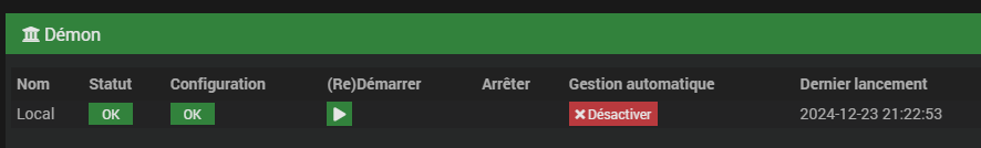

Le demon est lancé:

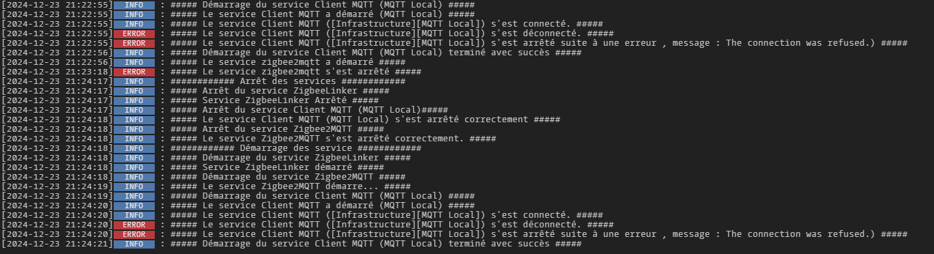

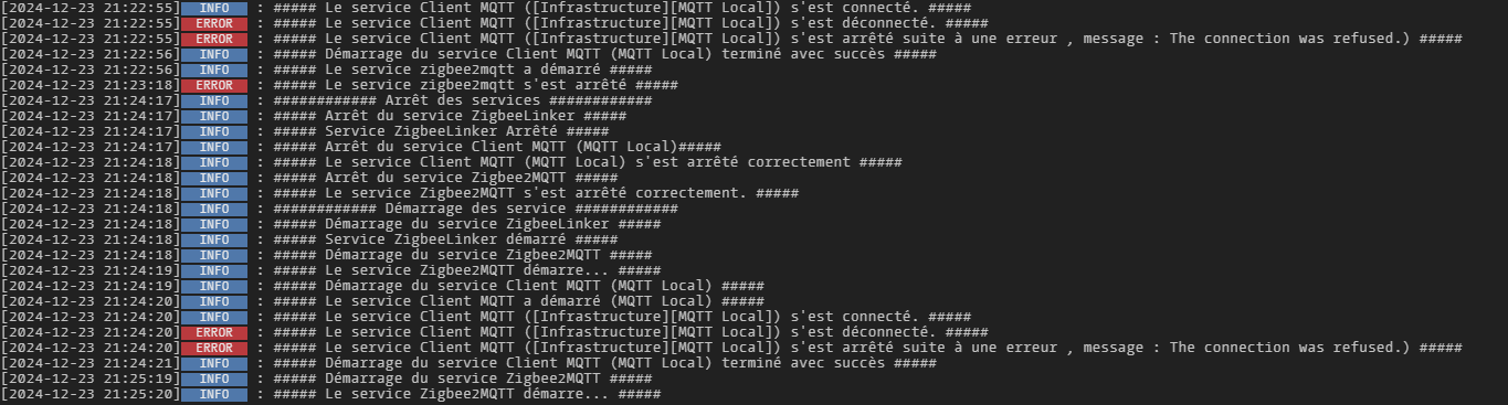

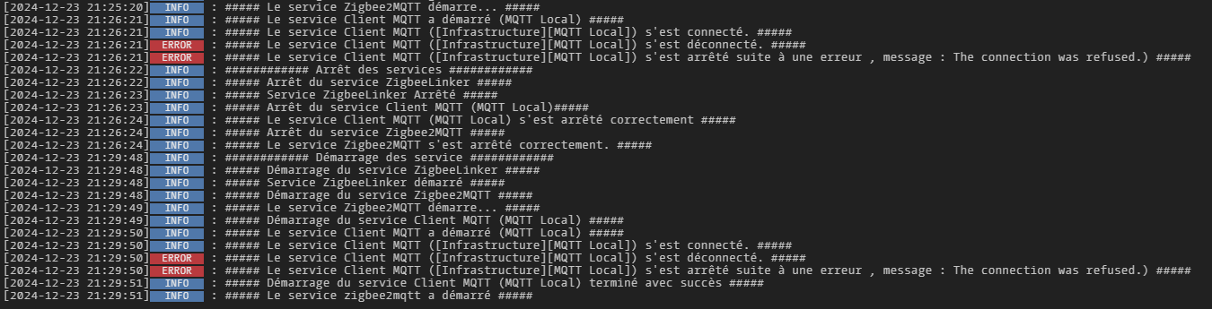

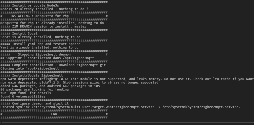

Mais j’ai ca dans les logs (j’ai tenté de redémarer le demon):
J’ai donc cliquer sur réparer, relancé les dépendances :
Tjs pareils:
Que faire?

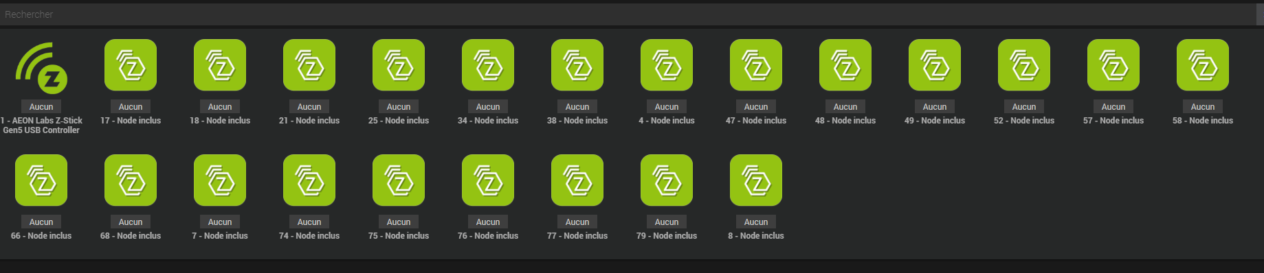

Les équipement sont créés, il me marque juste : Le nœud n’a pas encore été initié.
Dois-je refaire des inclusions?
En zwave les modules sont liés au contrôleur donc non pas d’inclusion à refaire

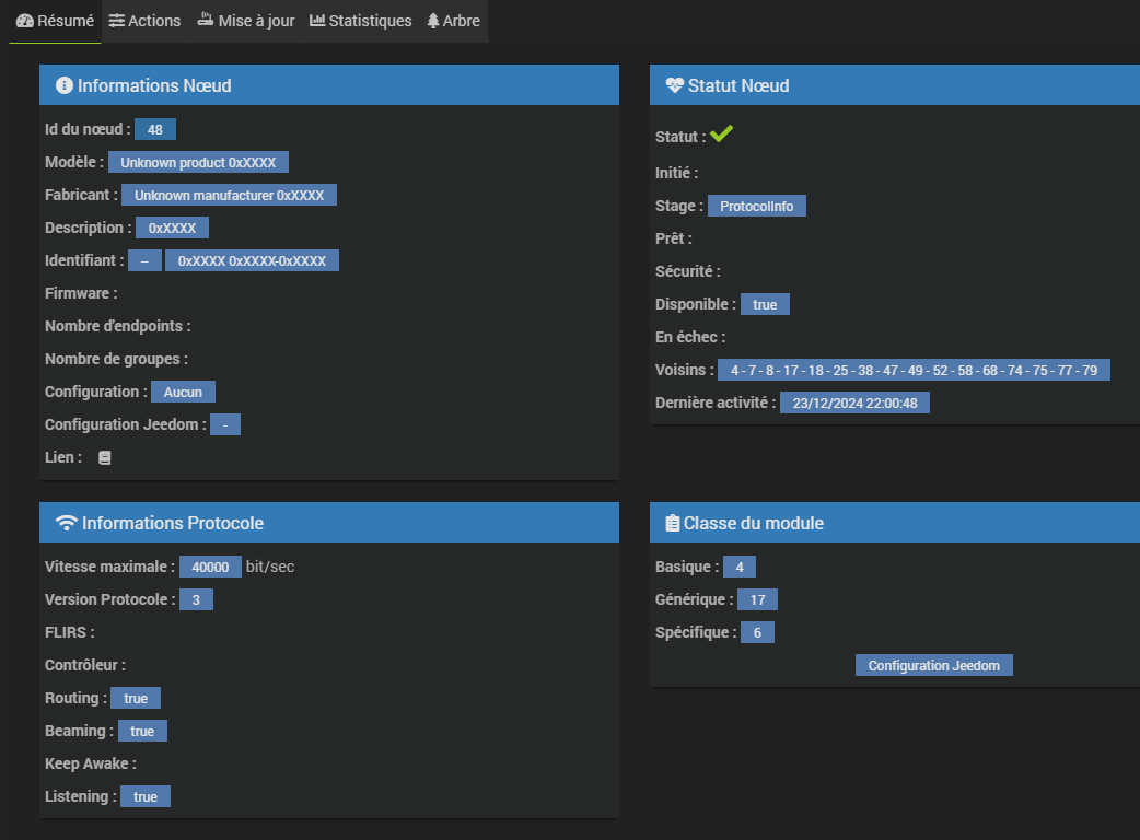

Tous mes capteurs sont comme ca:
Ils sont non reconnu, quand je vais dans le details d’un noeux, on voit bien qu’il communique:
Je suis inquiet…
