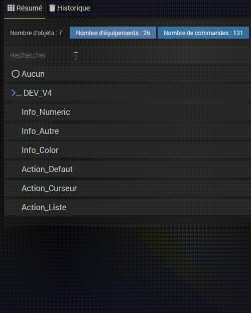

Pourtant ça envoie du bois chez moi cette fonction de recherche:

Ma faute, oublié de préciser que j’étais en V3.
Si les chiffres saisies sont dans l’objet ou la commande, alors j’ai bien des résultats !
