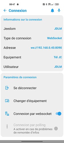

Tu me dis que ce n’st pas une connexion websocket et pourtant
J’avoue que je ne comprends pas bien
Bonne journée
Il faut lire ma reponse dans sa globalité :
Est ce que tu vois l’adresse 192.168.0.45 dans les logs que tu as postées ? Non. Ca n est donc pas ton cas. Pour toi tout va bien donc.
Je parle des connexions de tes amis → eux essaient d etablir une connexion en scannant les ports & co (je ne peux pas parler a leur place!), ca tombe sur le demon JC, qui verifie qu on est en websocket → ca n est pas le cas → erreur dans la log.
Comment les eviter : je ne sais pas.
