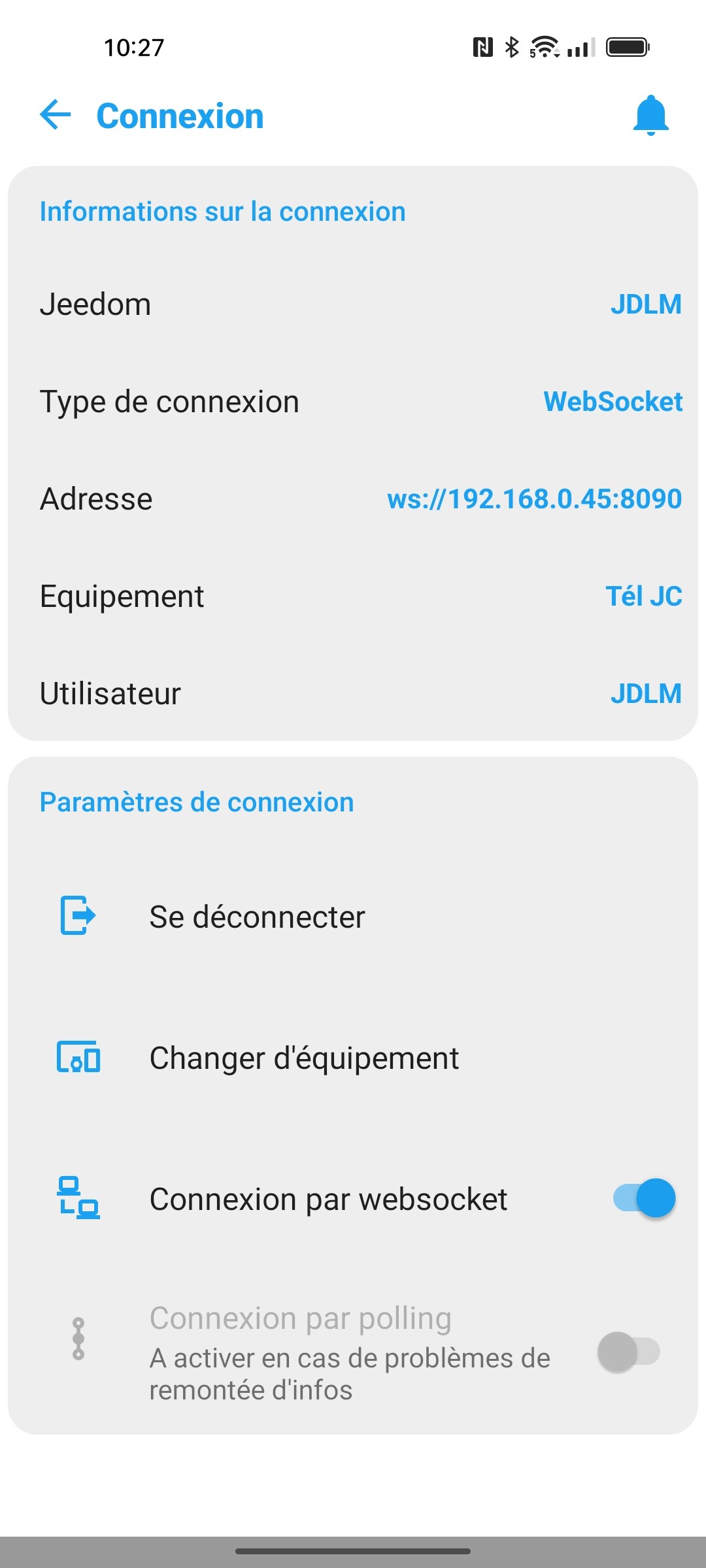

comment est ce que tu te connectes en websocket ? nom de domaine ? ip ? reverse proxy ? … ?
Les prinicipales erreurs indiquent que la connexion n’est pas considérée comme étant du « websocket »
Ok , je passe en DEBUG.
Je suis connecté en websocket, pas de reverse proxy , en local avec adresse ip , distant avec dns
tu peux en dire + ?
les logs indiquent les erreurs sur des connexions avec des IP non-locale
J’ai un nom de domaine chez ovh et j’accède à jeedom en https. Tu voudrais quoi comme infos ?
