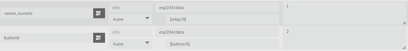

Et voici comment apparaissent les commandes suite à la mise à jour :
J’ai fait l’essai aussi en créant un nouvel équipement (en publiant sur un topic différent) et le résultat est le même.
J’imagine que le soucis est lié au « / ». Et d’ailleurs, delà de l’erreur, la mise à jour de la valeur de la commande ne se fait pas.
pourriez-vous tester en mettant des simple quote autour de la chaine comme ceci :
['relay/0']
Oui cela fonctionne. Les valeurs sont bien mises à jour et plus d’erreur. Merci :slight_smile:
