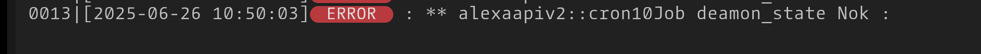

Erreurs ** alexaapiv2::cron10Job deamon_state Nok
Bonjour @limad44,
Ce n’est pas bloquant mais plusieurs fois par jour, j’ai l’erreur alexaapiv2::cron10Job deamon_state Nok.
Voici le debug du dernier message où on voit une erreur 503 avec Amazon juste avant la relance du démon:
[2025-06-24 04:00:49][ERROR] : ** alexaapiv2::cron10Job deamon_state Nok :
[2025-06-24 04:20:30][ERROR] : ** alexaapiv2::cron10Job deamon_state Nok :
[2025-06-24 06:00:43][ERROR] : ** alexaapiv2::cron10Job deamon_state Nok :
[2025-06-24 07:00:45][ERROR] : ** alexaapiv2::cron10Job deamon_state Nok :
[2025-06-24 08:40:30][ERROR] : ** alexaapiv2::cron10Job deamon_state Nok :
[2025-06-24 08:50:25][ERROR] : ** alexaapiv2::cron10Job deamon_state Nok :
[2025-06-24 09:10:26][ERROR] : ** alexaapiv2::cron10Job deamon_state Nok :
[2025-06-24 12:20:29][ERROR] : ** alexaapiv2::cron10Job deamon_state Nok :
AU DERNIER MESSAGE D'ERREUR
