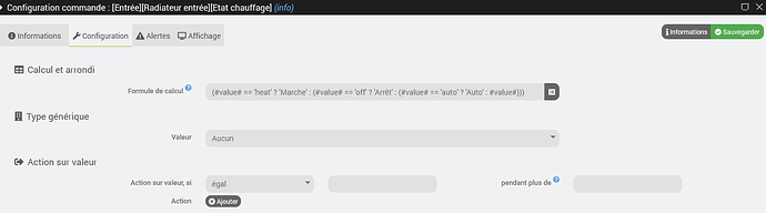

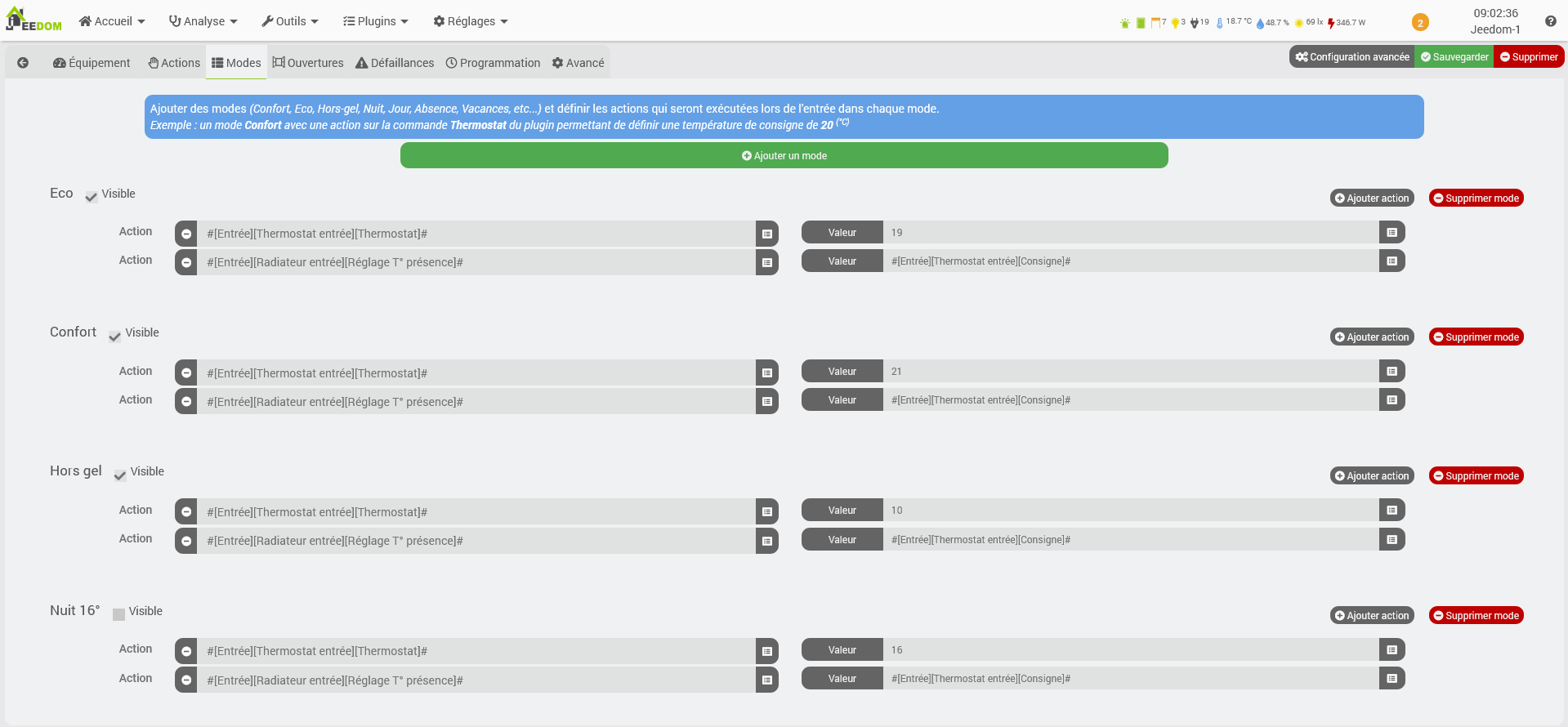

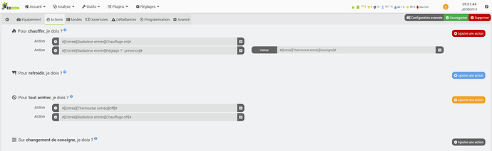

Est-ce que ça provient de mes réglages avec le plugin thermostat ? Est-ce autre chose ?

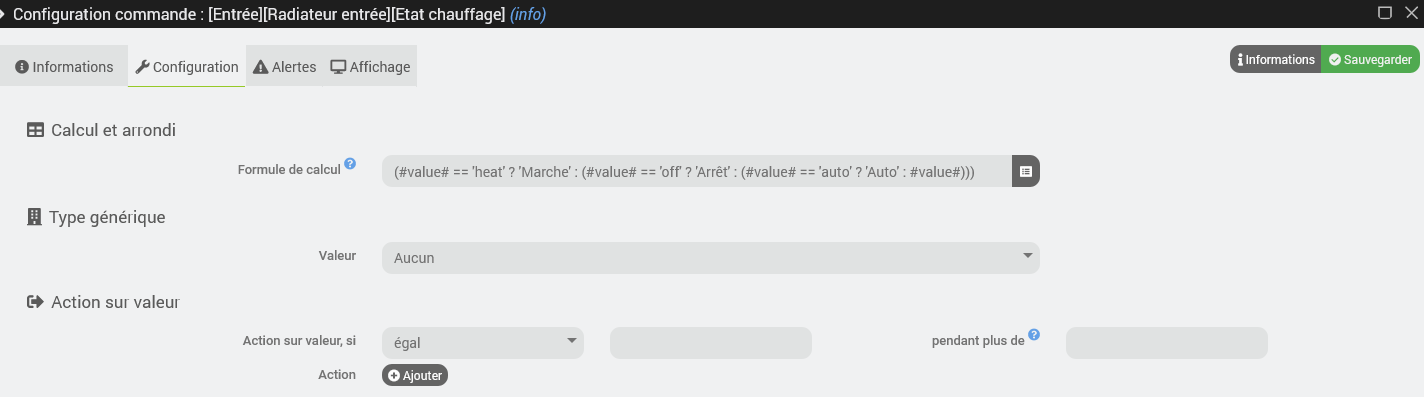

Est-ce que ça pourrait venir de ma formule de calcul pour avoir les infos en français ?
