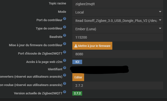

j’ai changé le port USB de la clé et je n’ai plus le msg d’erreur : Failed to init port
apres je ne vois pas trop les memes versions ici
dans les log z2mpackage je vois qu’il y a un nouvel update

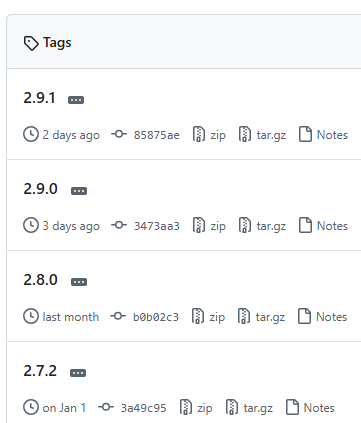

je vois aussi qu’on peut passer en 2.9.1
du coup je ne sais pas vraiment si je suis a jour

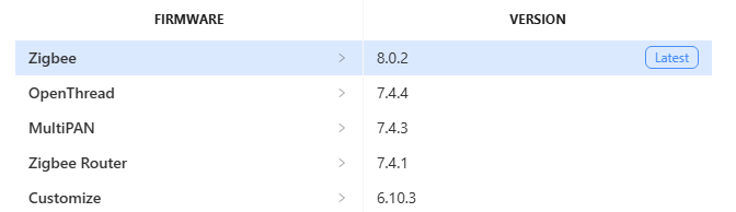

Je vois que tu as flashé ta clé en 8.0.1, or c’est une version qui a été upgradée depuis.
Le firmware en 8.0.3 est ici :

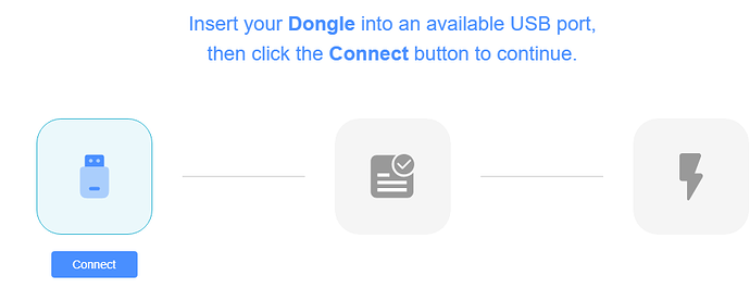

je n’ai pas eu a choisir je vais sur ce site : https://dongle.sonoff.tech/sonoff-dongle-flasher/
et je connecte ma clé
RE Flash avec le site je suis passé en Zigbee routeur 8.0.2
Je ne suis jamais passé par là.
Mais avec ce lien :
Après il n’est pas dit que ce soit le changement de firmware qui a occasionné le problème.

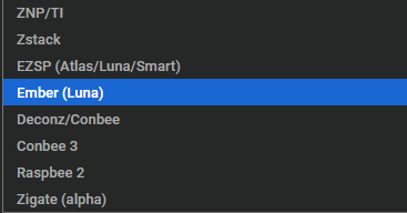

Chez toi, je vois marqué "Ember(Luna)", c’est propre aux Luna ? Car chez moi je n’ai que Ember tout court.
je n’ai pas Ember seul

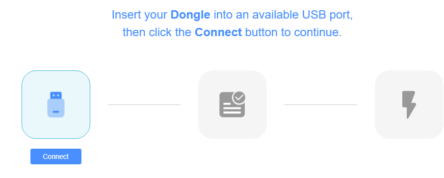

Si c’est ton coordinateur principal, il ne faut pas passer en routeur, mais en coordinateur
pas le choix via le site
Zigbee tout court et non pas Zigbee Router
C’est bien ce qui est indiqué sur la doc Sonoff
ça change quoi ? dsl pour la question novice
j’étais en zigbee et je suis passé en routeur pensant que c’etait ça l’erreur
Ca change le mode de fonctionnement.
En mode router, ta clé est considérée comme point d’accès supplémentaire à tes équipements Zigbee. Elle ne peut être router que si un coordinateur prinicpal existe
OK je recommence avec zigbee seul
Après redemarrage et lancement des dépendance
je suis passé à la version
A priori C’est OK dans les log
