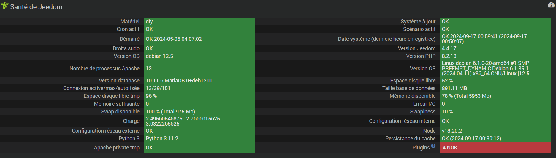

Bonjour, je teste mon plugin en Debian12. J’ai ces lignes de code :
