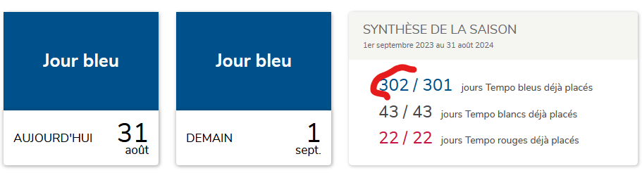

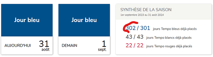

Le plugin n’est pas le seul à avoir des pbs de changement de saison Tempo:
RTE
Ça fait l’année bissextile à 367 jours. :rofl:

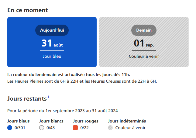

EDF Il est 13h41 et la couleur du lendemain n’est pas encore définie:
J’ai vérifié c’est l’année bissextile qui crée le problème. En année normale, ça fonctionne.
