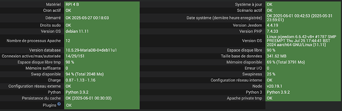

Voici ci-dessous la page Santé de mon Jeedom sous RPi si besoin.
