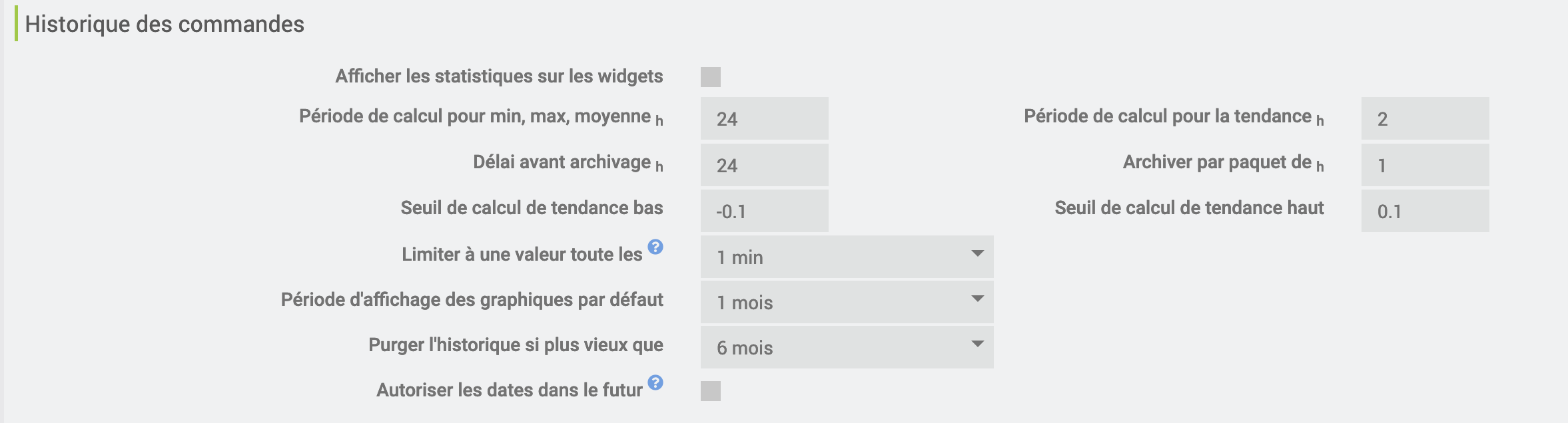

Je ne vois pas trop comment faire, j’ai une rétention à 6 mois.

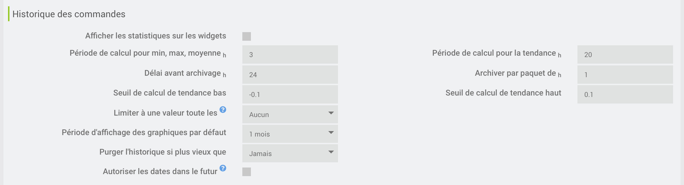

Vérifiez la configuration/historique spécifique aux 2 commandes spécifiques qui sont identifiées par le script comme archivant plusieurs milliers de valeurs par jour ; peut-être vous avez une config qui n’est pas le défaut
cf le tuto:
Avec un mode de lissage « moyenne » et une durée de paquets de 1h
avec 2 commandes qui archivent 6172+3179 par jour ça fait une approx d’environ 1,8M de lignes en 6 mois

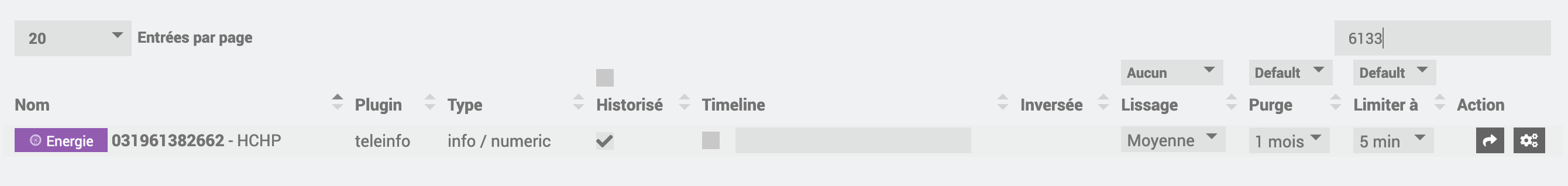

les 2 cdes sont configurées comme ceci:
Tu peux utiliser la fonction « maintenance » du plugin que tu retrouves dans chaque équipement. Ou tu peux aussi utiliser la dernière version bêta du plugin teleinfo que j’ai poussée hier et qui peut te faire le ménage automatiquement une fois par semaine et que tu peux lancer manuellement dans le moteur de tâches

voici pour info ma config qui doit être plutôt le par défaut

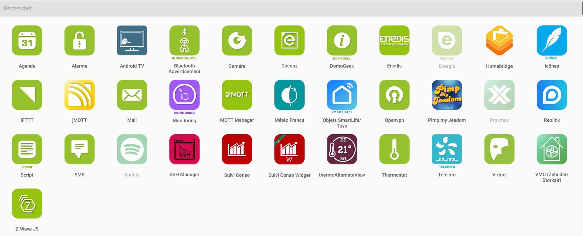

J’ai désactivé les plugins un par un et il s’avère que lorsque je désactive le plugin proxmox je n’ai plus ces alertes. vraiement bizarre, je vois pas le rapport

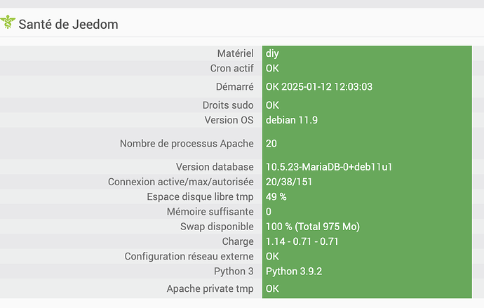

c’est pas normal une charge de 2. je sais pas quelle config vous avez, mais y a un process qui consomme

yes, c’est mieux depuis que j’ai désactivé certains plugins:
