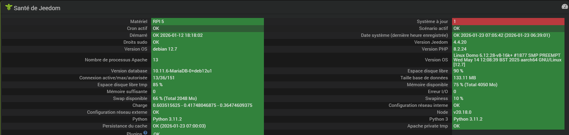

J’ai 2 caméras Netatmo présence dont une qui depuis une semaine ne veux plus communiquer !
[2026-01-23 07:00:33] ERROR : cronJob Erreur curl error(28) : Serveur 'Timeout'! Pas de réponse après secondes at / at line: 2405 file: /var/www/html/plugins/netatmoSecurity/core/class/netatmoSecurity.class.php
Avec l’application Netatmo pas de problème de communication.
J’ai tenté, entres autres, de couper l’alimentation, de reconnecter le plugin,…rien
Oui je sais que je suis sous deb 12 et pas eu le temps de passer en 4.5.X pour l’instant.
Cela fonctionnait bien jusqu’à environ 1 semaine et seulement 1 caméra sur 2 me pose un problème donc je ne pense pas que ce soit lié à la version de Jeedom.
