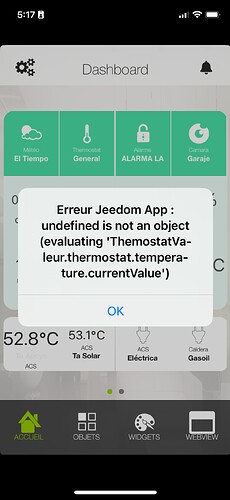

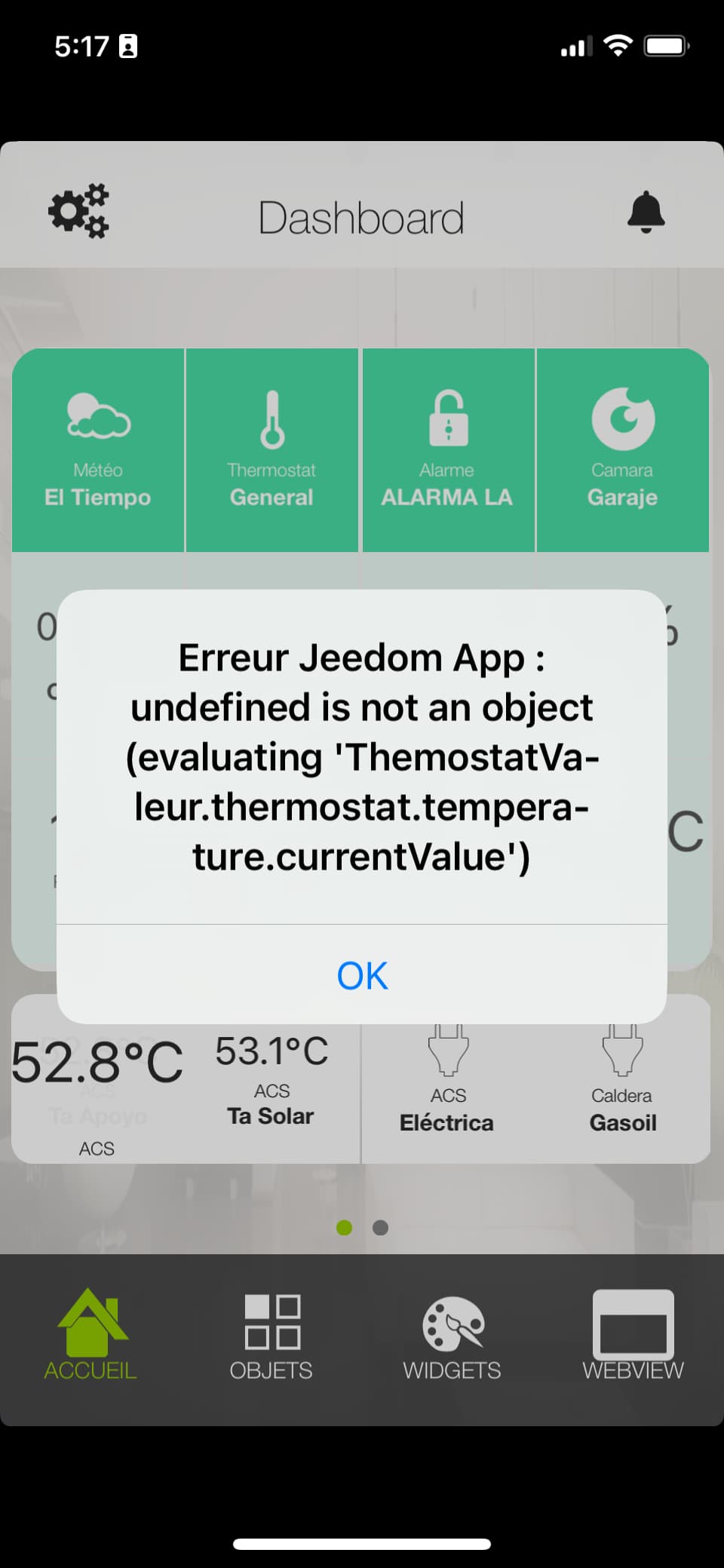

Bonjour, depuis le passage à version jeedom 4.4.14 et actualisation des plugins (mobile, thermostat, etc.), le thermostat fonctionne très bien sur le desktop mais il ne s’ouvre pas sur mon iPhone (erreur sur image).

Bonjours, J’ai réussi à éliminer l’erreur en retournant les valeurs initiales de la tuile Thermostat sur le desktop. L’erreur se produit lors du changement du nom, du type, du widget, du retour de ligne et de l’échelle des valeurs de température ambiante et extérieure.
