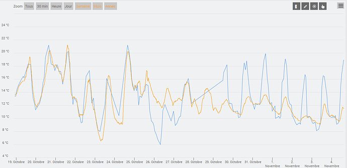

Depuis quelques temps, le plugin ne récupère pas les bonnes données sur le site OpenWeatherMap.
La remontée sur mon Jeedom est à 19°C ensoleillé, alors que sur le site c’est 11°C nuageux !
En comparant, avec une remontée de moyenne de Netatmo, j’ai un décalage depuis fin octobre.
Une idée du problème ?

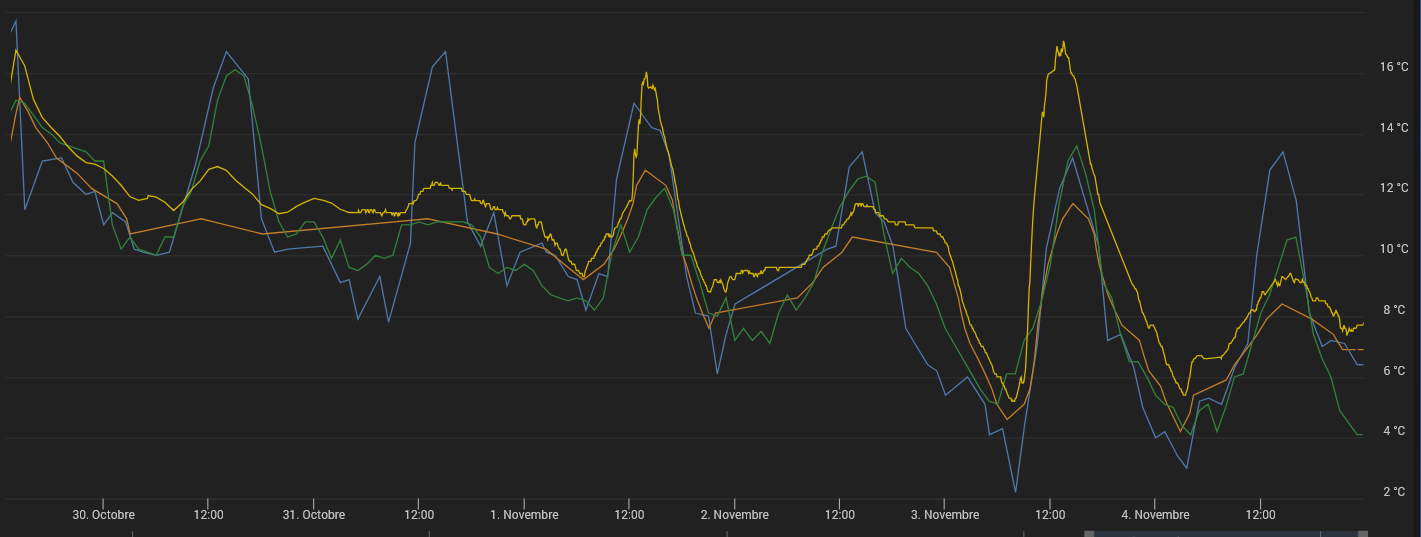

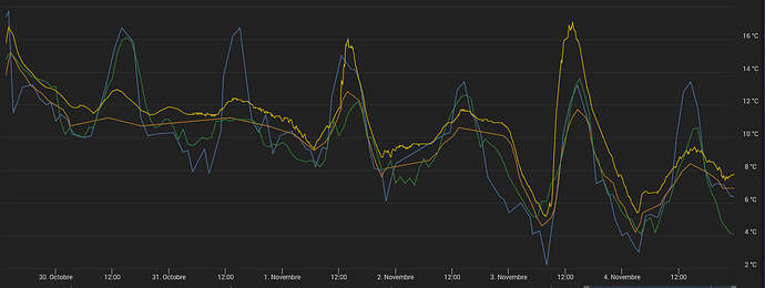

Je constate aussi des différences de température: ~4° le 31 octobre vers midi ou 5° aujourd’hui.
En orange, la sonde de température extérieure coté nord.
En jaune, la sonde de température extérieure coté sud.
En bleu, le plugin weather.
Et en vert, les prévisions du plugin-meteofrance
La version du plugin Weather est la dernière du 1er novembre 2024, et jeedom est en 4.4.19.
En regardant sur la référence weatherapi, j’ai bien la meme température que sur mon jeedom !
Le « problème » vient donc des prévisions météo de la source qui sont imprécises par rapport à OpenWeatherMap…
