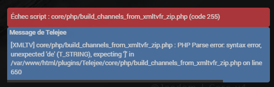

depuis quelques jours, j’ai des erreurs avec TELEJEE :
0000|[2026-04-27 10:14:57] ERROR  [XMLTV] core/php/build_channels_from_xmltvfr_zip.php : PHP Parse error:  syntax error, unexpected 'de' (T_STRING), expecting ']' in /var/www/html/plugins/Telejee/core/php/build_channels_from_xmltvfr_zip.php on line 650
0001|[2026-04-28 00:00:23] ERROR  [XMLTV] core/php/build_title_genre_index.php : Fichier XMLTV introuvable: /var/www/html/plugins/Telejee/data/xmltv_fr.xml
0002|[2026-04-28 00:00:23] ERROR  [XMLTV] Erreur mise à jour quotidienne : Échec script : core/php/build_title_genre_index.php (code 2)
0003|[2026-04-28 00:00:23] ERROR  Erreur sur la fonction cronDaily du plugin : Échec script : core/php/build_title_genre_index.php (code 2)
0004|[2026-04-28 03:00:06] ERROR  [XMLTV] core/php/build_title_genre_index.php : Fichier XMLTV introuvable: /var/www/html/plugins/Telejee/data/xmltv_fr.xml
0005|[2026-04-28 03:00:06] ERROR  [XMLTV] Erreur mise à jour quotidienne : Échec script : core/php/build_title_genre_index.php (code 2)
0006|[2026-04-28 03:00:06] ERROR  Erreur sur Telejee::downloadXmltvDaily() : Échec script : core/php/build_title_genre_index.php (code 2)

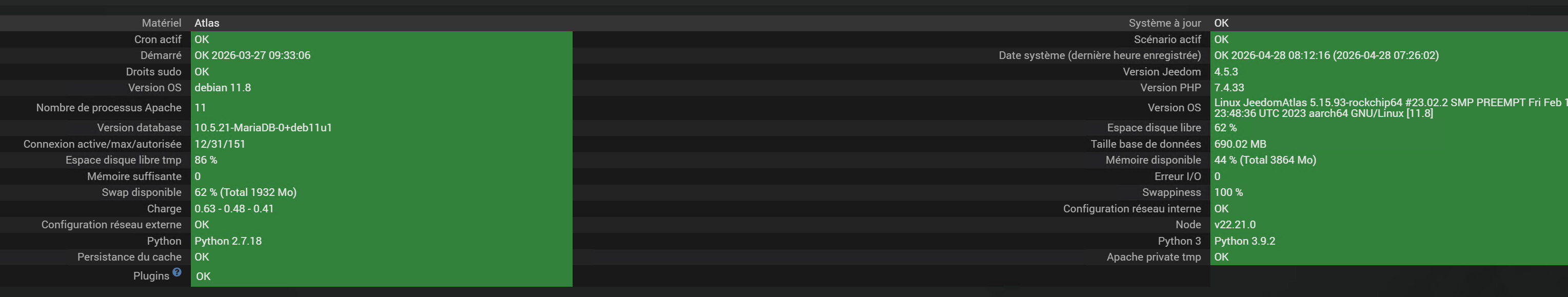

page santé :

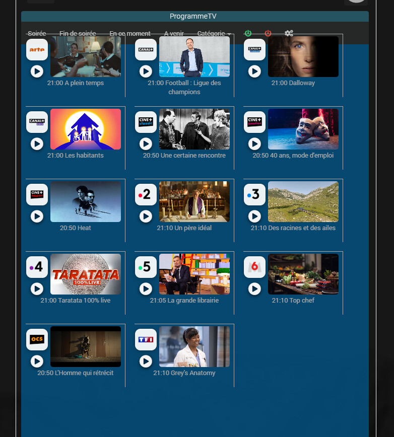

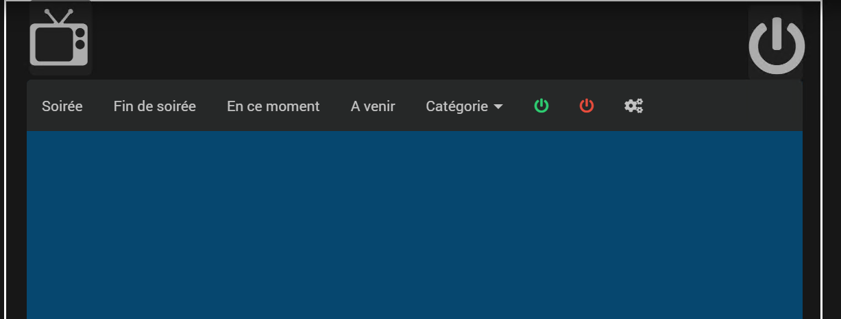

petit souci dans l’affichage de l’équipement dans un design
j’ai supprimé le nom d’affichage de l’équipement et passé en transparence, c’est mieux

A part le petit bug d’affichage décrit plus haut, tout semble fonctionnel
