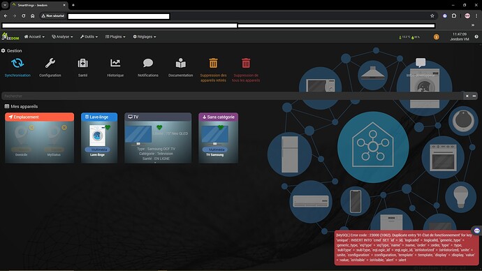

Erreur synchro barre de son samsung
Je veux intégrer une barre de son samsung dans smartthing.
sur mon install RPI4b 4g (debian 10) jeedom 4.4.6 stable, la synchro c’est bien passée.
par contre sur mon install en VM sur proxmox (debian 11) jeedom 4.4.6 stable, j’ai une erreur de synchro
J’ai vidé le cache, et essayé les 2 versions (stable et béta), mais rien y fait.

et rien pour VM Proxmox, car appareil inexistant.
L’erreur indique que la commande du nom « Etat de fonctionnement » existe déjà.
Or, sur ta barre de son, il n’y a pas de commande de ce nom, il doit s’agir d’un autre appareil.
Peux-tu cliquer sur « Infos développeur » puis « Récupérer mes informations » et « Transmettre anonymement » ?
Ca va m’envoyer la liste de tes appareils en créant une issue sur GitHub.
Bonjour @Flobul,
Jai finalement réussi à synchroniser ma barre de son samsung.
Ma barre étant reliée en hdmi sur ma tv,
j’ai lancé une synchro des infos sur la tv, et bizarrement, la barre de son à été trouvée.
ayant que 2 commandes dans celle ci, j’ai aussi relancé une synchro des infos, et tout est rentré dans l’ordre.
Encore merci pour ton aide, et bonne continuation :+1:.
