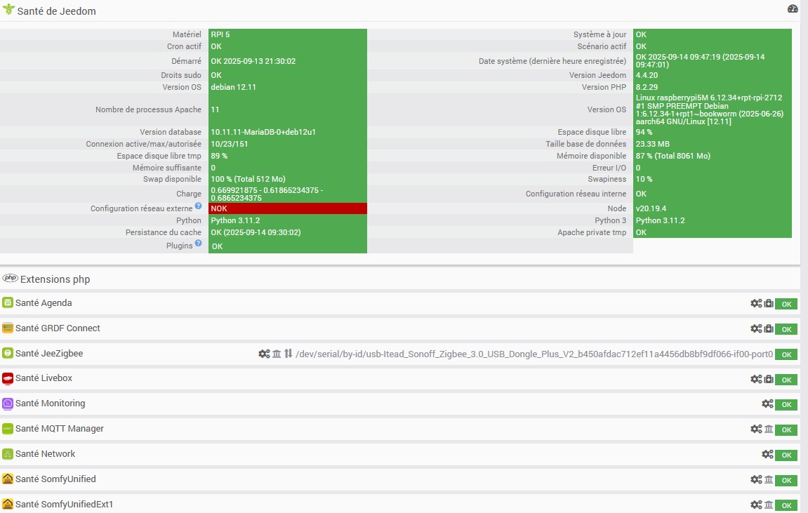

Vous pouvez mettre la page santé de votre jeedom ici,
Indiquez ou se trouve ce log (nom du journal),
Et vous pouvez aussi tester la version bêta de ce plugin si vous êtes en Debian 12, votre profil le semble pas être à jour.

je suis sur Debian GNU/Linux 12 (bookworm) 64bits (aarch64)
