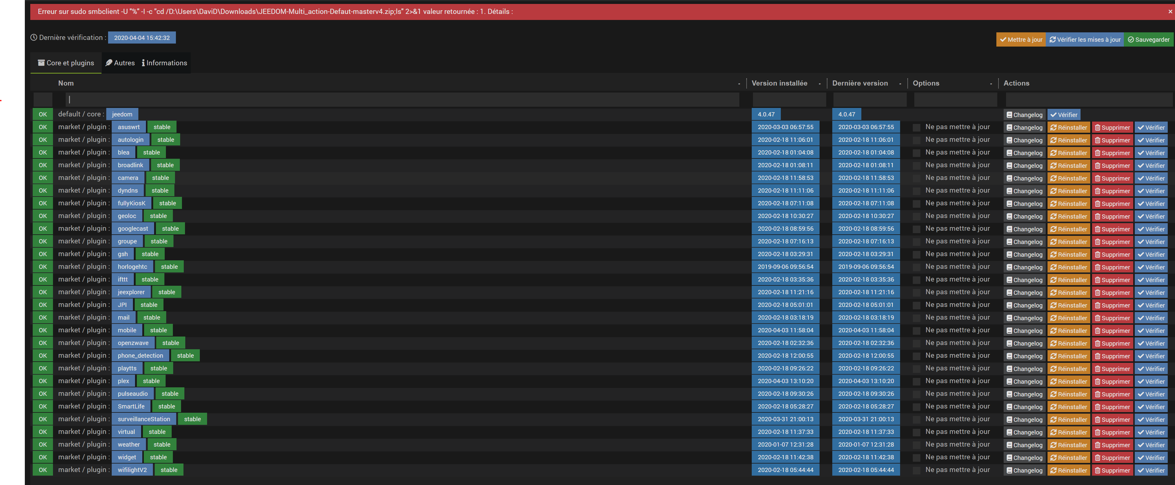

Tu peux faire des captures de la page de mise a jour
Petite précision quand je recherche les mises à jour une par une pas de souci, le souci arrive quand je fais une recherche sur le bouton vérifier les mises à jour
Dans l’onglet autre si tu cherches samba dans nom ya rien ?
non il y a rien

il y a un moyen de voir dans la table des plugins?
Table update en mysql

Ben en bdd il faudrait faire (depuis la configuration de jeedom sur la console BDD c’est possible) :
select * from update
Et voir dans les resultats si yen a un ou la source est samba peut etre

et effectivement j’ai bien un enregistrement avec :
29 plugin JEEDOM-Multi_action-Defaut-masterv4 JEEDOM-Multi_action-Defaut-masterv4 null null
je vais tester de supprimer la ligne.
voila la commande
DELETE FROM jeedom.update WHERE name = 'JEEDOM-Multi_action-Defaut-masterv4';
