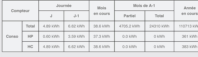

Salut @Noyax37
Je pense encore avoir un soucis avec mes stats.
Mon total ne contient pas la somme du hp et du hc mais que le hc.
Cela doit être encore un soucis de configuration?
Une idée?

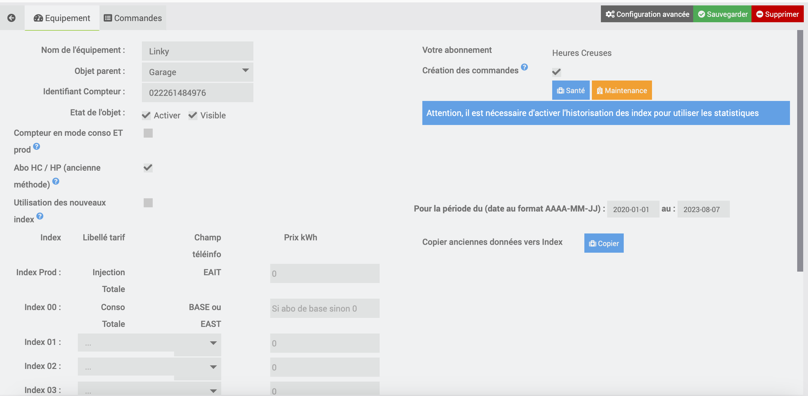

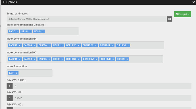

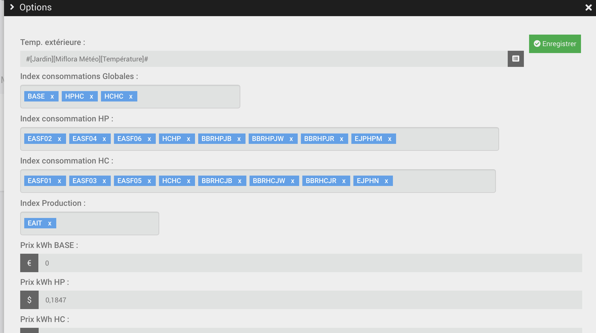

Salut @rombautsdidier , tu pourrais envoyer une copie d’écran de la configuration de ton compteur stp
Et le log teleinfo en mode debug
Tu as quelle version du plugin ? Stable ou bêta ?

[2023-08-07 12:22:58][DEBUG] : This is a message from teleinfo program 022261484976
[2023-08-07 12:22:58][DEBUG] : IINST=001|device=022261484976|
[2023-08-07 12:23:04][DEBUG] : This is a message from teleinfo program 022261484976
[2023-08-07 12:23:05][DEBUG] : ADCO=022261484976|OPTARIF=HC|ISOUSC=45|HCHC=001127492|HCHP=000623461|PTEC=HP|IINST=002|IMAX=090|PAPP=00000|HHPHC=A|device=022261484976|
[2023-08-07 12:23:08][DEBUG] : calculatepapp

[2023-08-07 12:25:06][INFO] : ----- Calcul des statistiques temps réel -----
[2023-08-07 12:25:06][INFO] : Date de début : 2023-08-07 00:00:00
[2023-08-07 12:25:06][INFO] : Date de fin : 2023-08-07 12:25:06
[2023-08-07 12:25:06][INFO] : Liste index HP : EASF02,EASF04,EASF06,HCHP,BBRHPJB,BBRHPJW,BBRHPJR,EJPHPM
[2023-08-07 12:25:06][INFO] : Liste index HC : EASF01,EASF03,EASF05,HCHC,BBRHCJB,BBRHCJW,BBRHCJR,EJPHN
[2023-08-07 12:25:06][INFO] : Liste index Production : EAIT
[2023-08-07 12:25:06][INFO] : Liste index Conso Totale : BASE,HPHC,HCHC
[2023-08-07 12:25:06][INFO] : Objet : Linky
[2023-08-07 12:25:06][DEBUG] : Id Index Global --> 5868

[2023-08-07 12:25:06][DEBUG] : Commande Conso totale N° 6161
[2023-08-07 12:25:07][DEBUG] : ==> Valeur conso totale MAX : 1127492.00
[2023-08-07 12:25:07][DEBUG] : ==> Valeur consototale MIN : 1122492.00
[2023-08-07 12:25:07][DEBUG] : Total conso --> 5000
[2023-08-07 12:25:07][DEBUG] : Commande HC N°6161
[2023-08-07 12:25:07][DEBUG] : ==> Valeur HC MAX : 1127492.00
[2023-08-07 12:25:07][DEBUG] : ==> Valeur HC MIN : 1122492.00
[2023-08-07 12:25:07][DEBUG] : Total HC --> 5000
[2023-08-07 12:25:07][DEBUG] : Commande HP N°6162
[2023-08-07 12:25:07][DEBUG] : ==> Valeur HP MAX : 623461.00
[2023-08-07 12:25:07][DEBUG] : ==> Valeur HP MIN : 623361.00
[2023-08-07 12:25:07][DEBUG] : Total HP --> 100
[2023-08-07 12:25:07][INFO] : Mise à jour de la statistique journalière Index 00 ==> 0
[2023-08-07 12:25:07][INFO] : Mise à jour de la statistique journalière coût Index 00 ==> 0
[2023-08-07 12:25:07][INFO] : Mise à jour de la statistique journalière STAT_TODAY 1 ==> 5000
[2023-08-07 12:25:08][INFO] : Mise à jour de la statistique journalière Index 01 ==> 0
[2023-08-07 12:25:08][INFO] : Mise à jour de la statistique journalière coût Index 01 ==> 0
[2023-08-07 12:25:08][INFO] : Mise à jour de la statistique journalière Index 02 ==> 0
[2023-08-07 12:25:08][INFO] : Mise à jour de la statistique journalière coût Index 02 ==> 0
[2023-08-07 12:25:08][INFO] : Mise à jour de la statistique journalière Index 03 ==> 0
[2023-08-07 12:25:08][INFO] : Mise à jour de la statistique journalière coût Index 03 ==> 0
[2023-08-07 12:25:08][INFO] : Mise à jour de la statistique journalière Index 04 ==> 0
[2023-08-07 12:25:08][INFO] : Mise à jour de la statistique journalière coût Index 04 ==> 0
[2023-08-07 12:25:08][INFO] : Mise à jour de la statistique journalière Index 05 ==> 0
[2023-08-07 12:25:08][INFO] : Mise à jour de la statistique journalière coût Index 05 ==> 0
[2023-08-07 12:25:08][INFO] : Mise à jour de la statistique journalière Index 06 ==> 0
[2023-08-07 12:25:08][INFO] : Mise à jour de la statistique journalière coût Index 06 ==> 0
[2023-08-07 12:25:08][INFO] : Mise à jour de la statistique journalière Index 07 ==> 0
[2023-08-07 12:25:08][INFO] : Mise à jour de la statistique journalière coût Index 07 ==> 0
[2023-08-07 12:25:08][INFO] : Mise à jour de la statistique journalière Index 08 ==> 0
[2023-08-07 12:25:08][INFO] : Mise à jour de la statistique journalière coût Index 08 ==> 0
[2023-08-07 12:25:08][INFO] : Mise à jour de la statistique journalière Index 09 ==> 0
[2023-08-07 12:25:08][INFO] : Mise à jour de la statistique journalière coût Index 09 ==> 0
[2023-08-07 12:25:08][INFO] : Mise à jour de la statistique journalière coût Index 10 ==> 0
[2023-08-07 12:25:09][INFO] : Mise à jour de la statistique journalière (PROD) ==> 0
[2023-08-07 12:25:09][INFO] : Mise à jour de la statistique journalière (HC) ==> 5000
[2023-08-07 12:25:09][INFO] : Mise à jour de la statistique journalière (HP) ==> 100

ah j’ai mis du temps à trouver ton erreur
En fait tu as écrit dans le champs « index consommations globales: » HPHC alors que c’est HCHP.
Quel abruti que je suis……
Merci en tout cas!!! J’ai corrigé.
