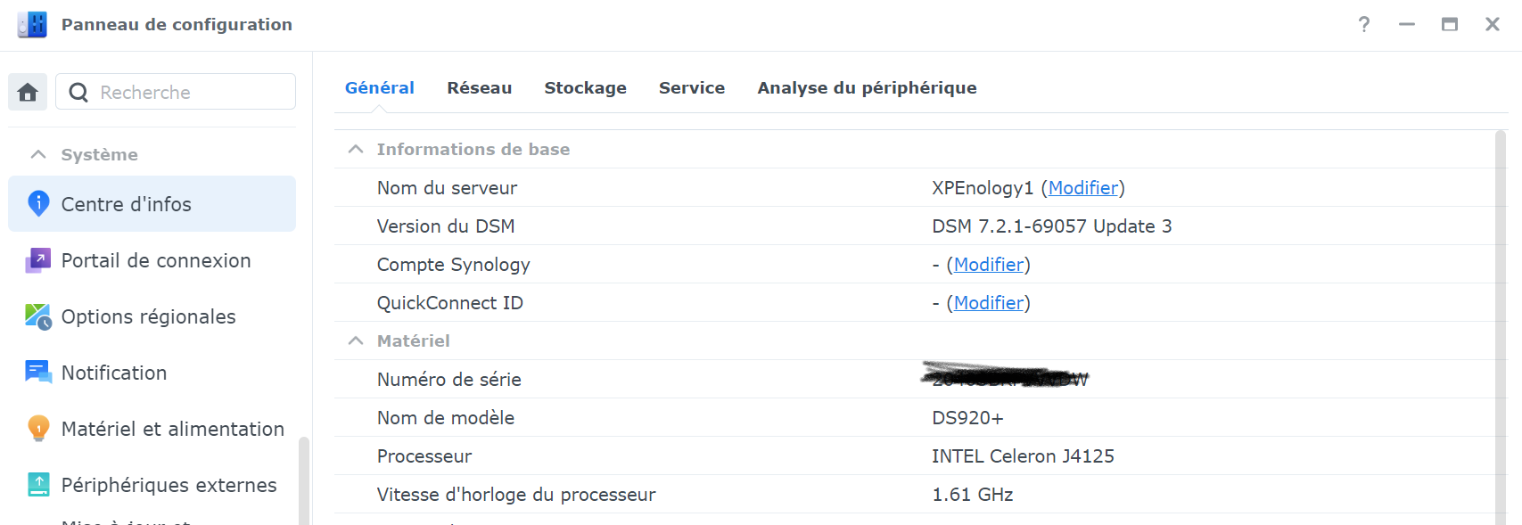

J’ai remarqué que le modèle de synology remonté n’est pas le bon.
J’ai un DS920 et le plugin remonte un DS918
Je suis sur la dernier beta.
Rien de méchant mais si c’est facile à corriger.
Je me porte testeur s’il le faut.

Tu n’es pas le seul pour info, je suis dans le même cas que toi, j’avais changé la méthode de détection, mais elle ne convenait pas à d’autres personnes (pour lesquelles la détection première fonctionnait lol).
Synology n’est pas très « rigoureux » dans leurs firmware sur le nom du modèle qui est erroné pour plusieurs d’entre nous en fonction des modèles.
Mais en y pensant, je pense que je vais proposer une option (case à cocher) dans les options du plugin, pour utiliser une méthode « alternative » de détection de nom des Syno.
Je pense que c’est le plus simple pour convenir à tout le monde.
Je vois pour te proposer cela dans la prochaine béta dans les jours à venir
