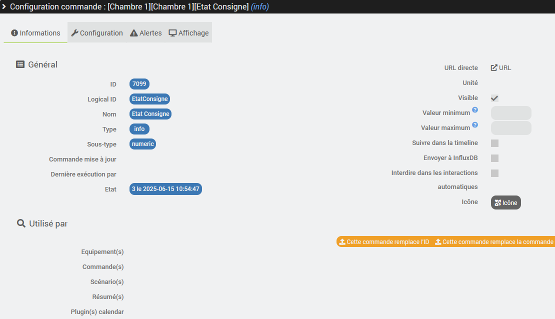

Peux-tu me donner le « Logical ID » qui se trouve dans la paramètre de la commande « Etat Consigne » stp ?

Pour répondre à ta demande, voici une copie d’écran du paramètres de la commande « Etat consigne » :
En espérant que cela puisse t’aider. A ta dispo si tu souhaites d’autres infos.

Bon, je ne sais pas exactement ce qui s’est passé mais j’ai ma théorie et c’est corrigé dans la dernière version (que je viens de pousser en beta).
En contournement, le plus simple est de supprimer uniquement la commande désignée comme en double (le plugin va la récréer proprement).
Dans ton cas, il fallait supprimer la commande « Etat Consigne » (/!\ à faire sur tous les modules qui posent problème)
