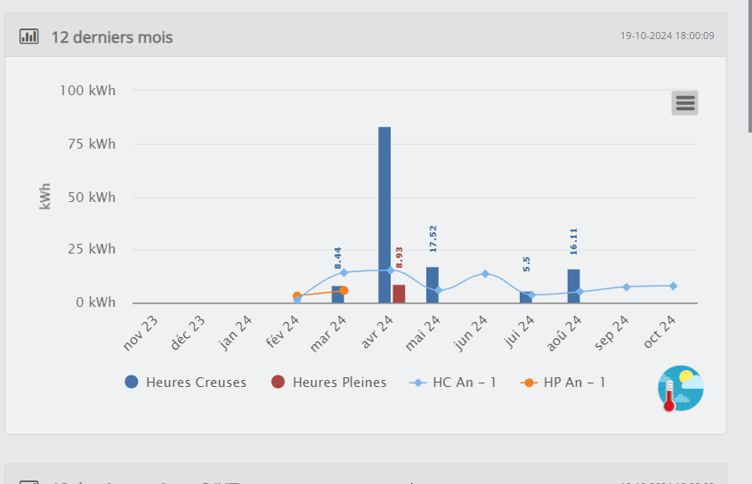

Erreur sur les consommations sur une journée pour tous les appareils
j’ai voulu regarder le suivi de consommation mais j’ai remarqué que les consommations du mois d’avril sont toutes faussées.
Pour chacun des équipements que j’analyse le mois d’avril explose les scores, alors même que certains d’entre eux n’ont pas du tout fonctionné ce mois-ci.

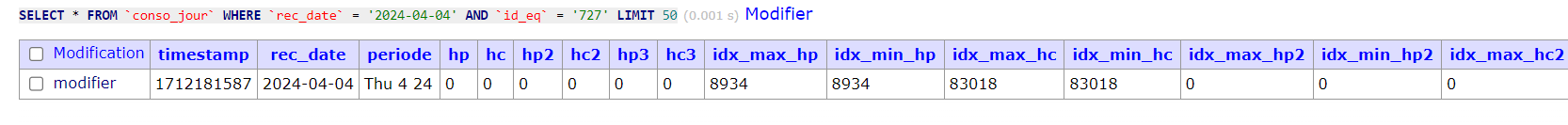

En y regardant de plus près j’ai vu que l’erreur s’était produite le 4 avril entre 6h30 et 8h30.

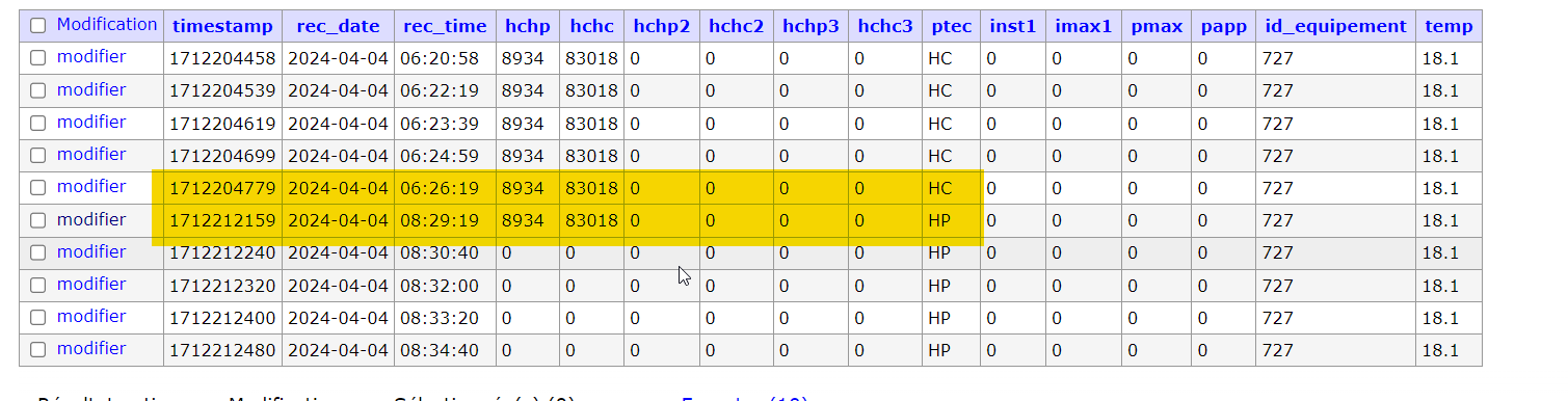

Voici ce que j’ai vu dans la base pour un équipement (qui n’a pas du tout fonctionné en avril :
J’ai vu dans la FAQ la possibilité de corriger les données dans la base, mais je ne sais pas vraiment quelle valeur saisir, les chiffres étant tous repartis à 0.
Je n’ai aucun souvenir de ce qui aurait pu arriver ce jour-là, mais j’aimerai bien pouvoir corriger tout ça pour avoir des données fiables.

Tu es tarif base, ou HP/HC? Apparemment en même temps que l’index repart à 0, tu passes de HC à HP
Je suis en HP/HC en effet, la perte des index correspond à l’heure de changement (7h30).
Mais ça ne reproduit pas de phénomène sur d’autres jours.
Par contre tous les appareils ont subit la même chose le même jour à la même heure :thinking:
Du coup ton écart se situe sur les HC. Il faut trouver la valeur mini et maxi de la journée et où a eu lieu la rupture

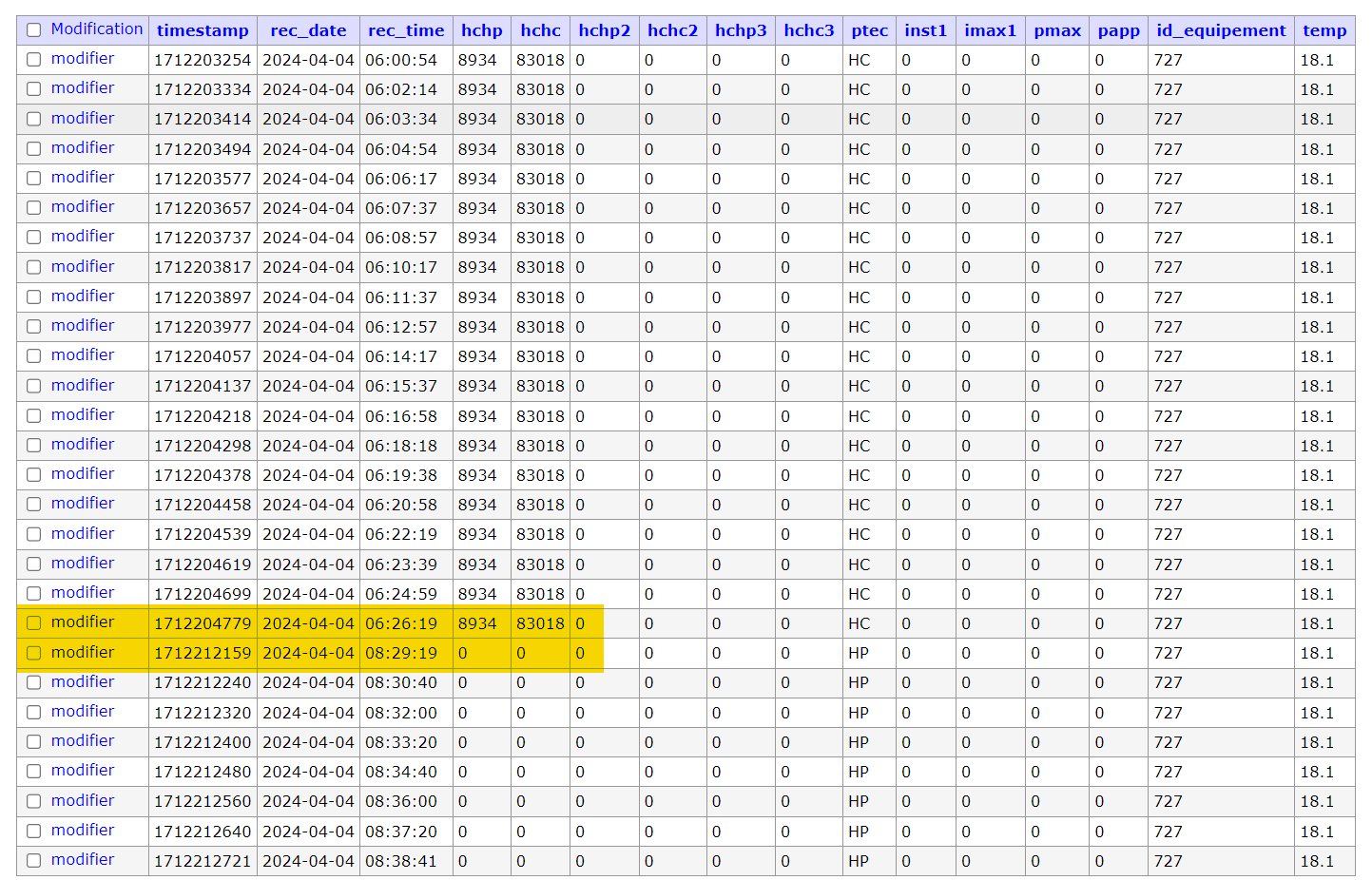

Merci pour ton aide, mais je n’arrive pas à voir quoi modifier.
De ce que j’ai compris la rupture à dû avoir lieu ici :
Sur la copie d’écran j’ai modifié manuellement l’index de 8h29 en y mettant les valeurs précédentes, mais ça ne doit pas être la bonne solution (je lance la synchro après chaque essai).

Il ne faut pas corriger qu’une ligne mais toutes les lignes. La conso d’une journée et la différence entre la valeur maximum de la journée et la valeur minimum. Et c’est cette info qui va dans conso_jour à chaque synchronisation
