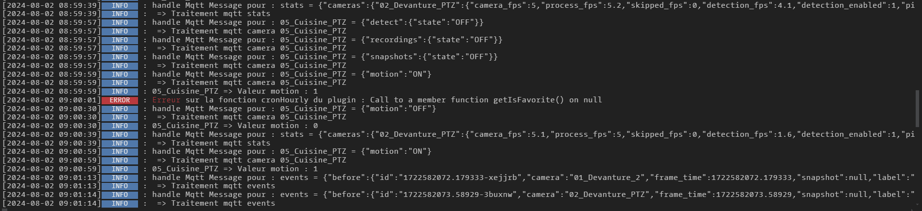

Erreur sur la fonction cronHourly du plugin : Call to a member function getIsFavorite() on null
Bonjour @sagitaz
Depuis que tu m’as conseillé de changer le cron en cronHourly, j’ai toujours ce message d’erreur.

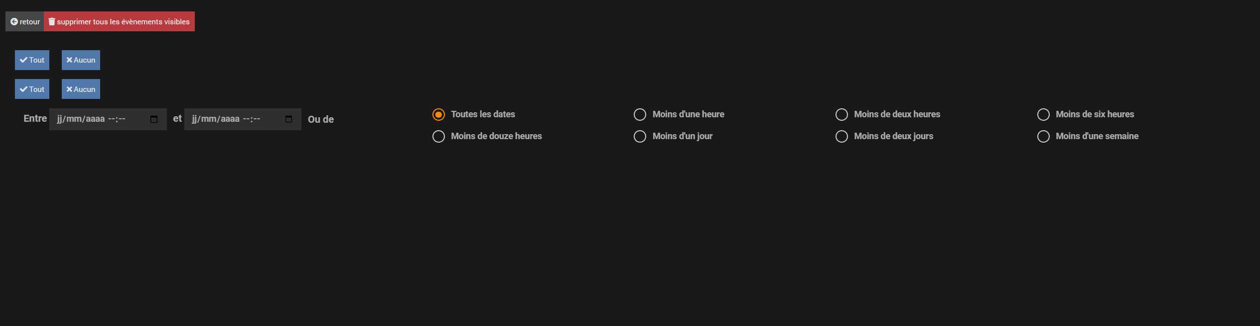

Je n’arrive toujours pas à voir les évents dans le plugin. C’est peut-être lié.
Merci pour le temps passé à développer ce plugin.
Le log du plugin
